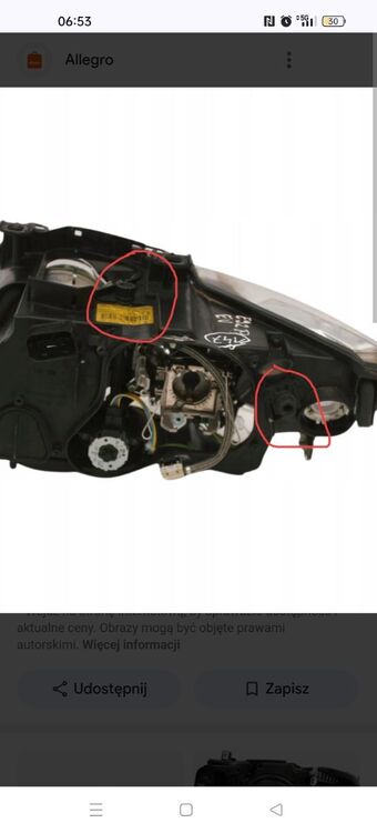

Mam ostatnio wrażenie że po wymianie zawieszenia z przodu światła świecą niżej , wydaje mi sie ze świeciły wyżej chociaż nie jestem pewien bo dawno nie jeździłem po zmierzchu. Czy jest jakaś możliwość zmiany wysokości święcenia lub reset świateł. Mam Bixenon z asystentem świateł drogowych i po odpaleniu światła idą na dół i potem w górę .
Oczywiście jest regulacja góra dół i lewo prawo na imbus ,pojedź na skp to ustawią.
Tylko zastanawiam sie dlaczego wcześniej świeciły normalnie a teraz po wymianie zawieszenia i górnego mocowania amortyzatora nagle świecą bardzo nisko. Sprawdzałem podgląd czujników i wskazują tak samo po 2, oraz widać na filmie ze pod obciazeniem pracują płynnie
