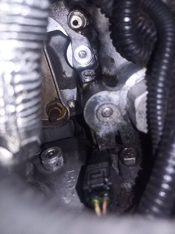

Czujnik zamówiony. Będziemy sprawdzać po kolei

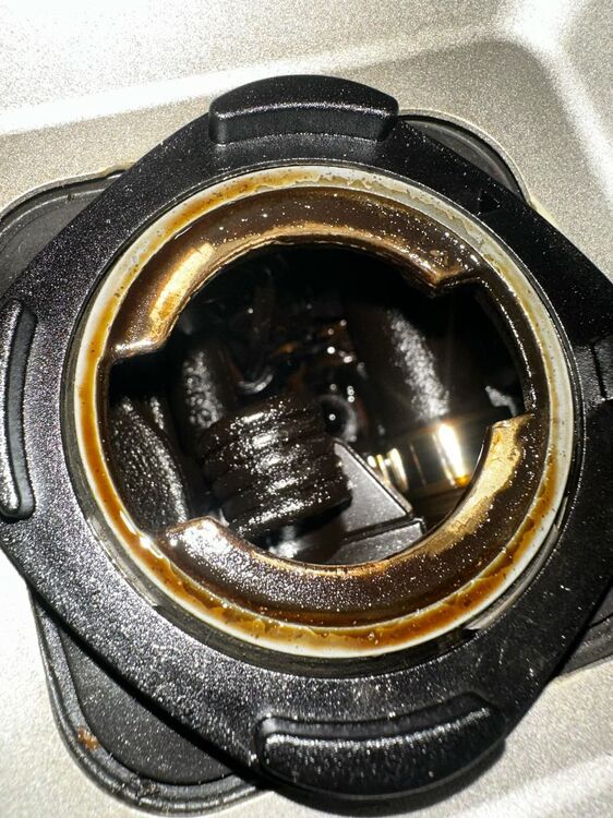

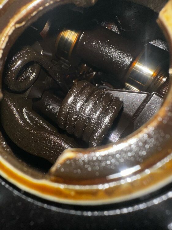

Odkręciłem korek wlewu oleju u kolegi  i się noga przeżegnałem

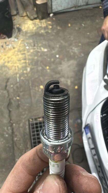

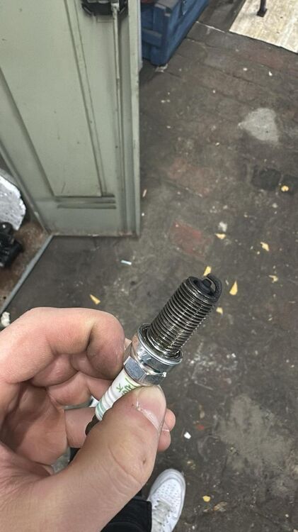

Świece nie lepsze
Tak jak myślałem od początku ,serwis longlife i głowica góry na pewno pozacierana na wałkach 😆 , od razu mówię tobie że jak ściągniesz głowicę i walki i nie znasz się dobrze to nawet z dobrymi blokadami potem będzie silnik falował na wolnych 🙃 często lepiej kupić drugi słupek ,który ma" czystą " głowicę bez szlamu
Dziwi mnie że nikt nie zajrzał pod korek oleju przy zakupie 😆,to najważniejsza rzecz jaka może być ,pewnie zalał motodoktora żeby ciśnienie było na wałkach i vanos ,po czasie się rozrzedził i dlatego masz błędy , spuście olej i będzie wiadomo co jest grane 😂
Jak świece tak okopcone to albo już pierścienie zapieczone i olej żre albo cewki już do wywalenia a w serii N trzeba je często zmieniać.
Mnie też dziwi czemu znajomy nie zajrzał pod korek. Krzywki walka widać że dostały po dupie

Jak krzywki dostały to pod loża wałków nawet nie ma co zaglądać 😂
Musi ogarnąć jakąś używkę z kompletem razem z walkami bo wałek musi być z całą kasetą.
Jak świece okopcone tak mocno to jak nie miał wypadania zapłonów to nie będą cewki tylko już żre olej wiadrami ,jak dla mnie to nawet nie ma co już zaglądać do tego silnika 😆 niech szuka sobie słupka.
