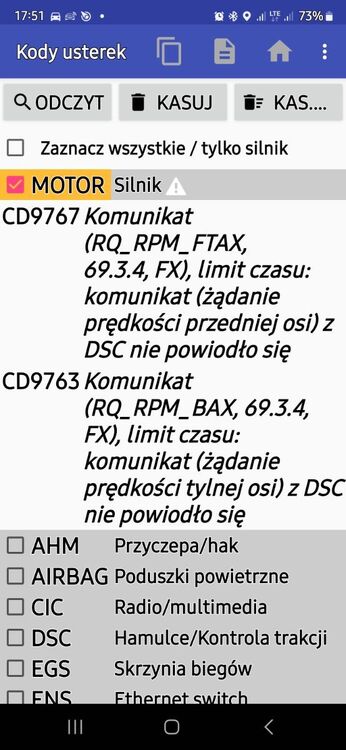

Kody błędów CD9767 i CD9763 w BMW G21
Witam . To mój pierwszy post i proszę o wyrozumiałość . Bimmer tool znalazł mi takie błędy jak w załączniku. Pacjent BMW G21 z 2020 r. Aplikacja Bimmerlink nie znajduje takich błędów dodatkowo nie da się ich skasować w bimmer tool . Kolejny problem to odczyt akumulatora. Bimnerlink podaje stopień naładowania 85% a bimmer tol podaje SOC 255% to chyba coś nie tak ? Używam vlinker mc+ więc jest chyba kompatybilny. O co chodzi z tym błędem dsc ?

Kody błędów CD9767 i CD9763 w BMW G21 wskazują na problemy z komunikacją między modułami sterującymi a systemem Dynamicznej Kontroli Stabilności (DSC). Oba błędy sugerują, że system DSC nie otrzymuje w odpowiednim czasie danych o prędkości kół, co może wpływać na działanie systemów wspomagających kierowcę, takich jak asystent zmiany pasa czy system monitorowania martwego pola.
No tak ale te błędy znajduje tylko bimmer tool natomiast bimmer link nie widzi błędów . Auto w trakcie wizyty wymiany klocków i tarcz było też sprawdzone pod kątem błędów ale nie wiem jakim programem i też błędów nie było . Na desce ato też nic nie zgłasza . Asystent pasa działa, martwe pole też kontrolka działa .

Może błąd aplikacji. Najlepiej sprawdź ISTA, jeśli ISTA nie wykryje tych błędów to jest OK 🙂
Ogólnie bimmerlink jak najbardziej do serii G ale bimmercode max co idealnie obsługuje bez takich dziwnych fikołków to seria F
  • DracoBlue zmienił(a) tytuł na Kody błędów CD9767 i CD9763 w BMW G21
Jak byś miał fizycznie te błędy to auto było by w trybie awaryjnym i odłączyło by przedni napęd jak byś miał xdrive
To że pokazuje w bimmertool tak to przez to że jak diagnozujesz auto nie odpalone a tylko na zapłonie to mogą być właśnie takie dziwne sytuacje
Dokładnie, sprawdź oprogramowaniem takim jak Ista+

Chciałbym uprzejmie zapytać, czy udało się Wam rozwiązać te problemy i jaka była ich przyczyna. Dzisiaj odkryłem te same błędy (2019, G21, xDrive). Nie zauważyłem, żeby moje auto przeszło w tryb awaryjny, nie mam żadnych kontrolek ostrzegawczych, a jeszcze nie sprawdziłem, czy mój xDrive działa zgodnie z oczekiwaniami. To moje pierwsze auto, więc moja wiedza jest jeszcze ograniczona, a ja martwię się, jak poważne są te błędy i jak kosztowna może być naprawa.

Bimmer Tool czasami pokazuje tzw. Shadow Faults.
Polecam zeskanowac w Ista ( jako ze to juz seria G) i wtedy zobaczysz
