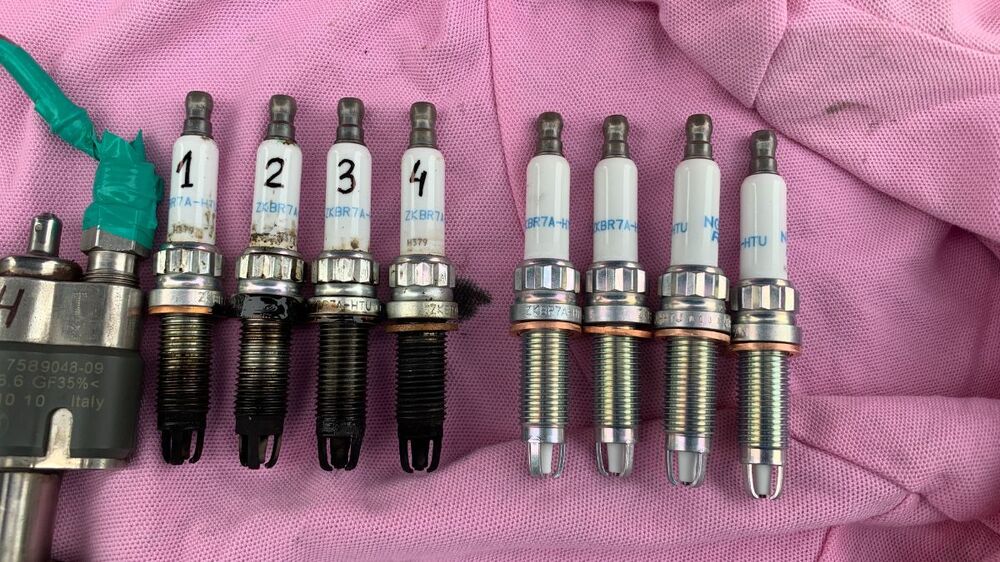

swieca czarna jak na zdjęciu po lewej stronie?
Czarna tak samo tylko gwinty nie okopcone
