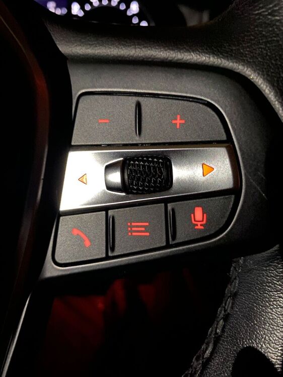

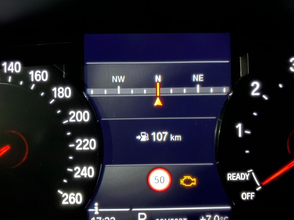

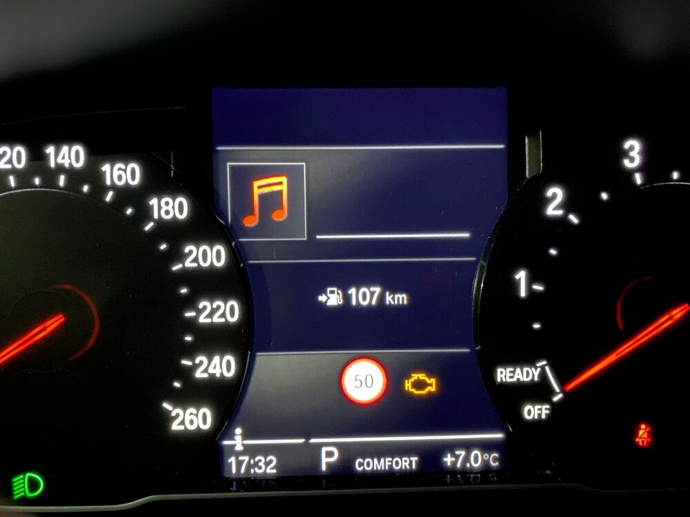

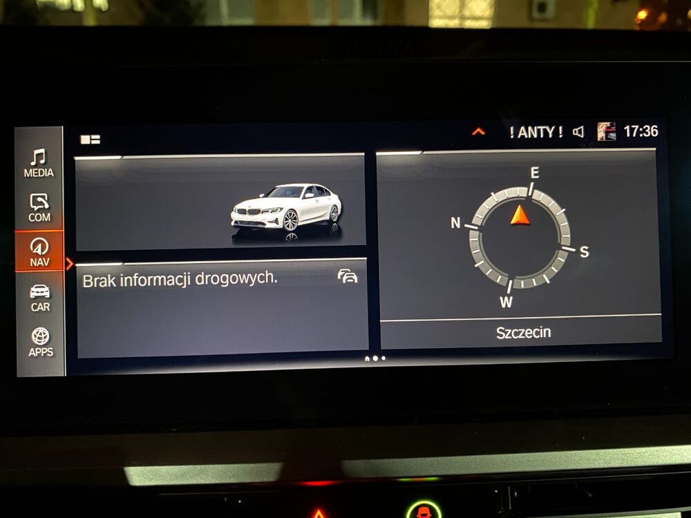

Otóż prawdopodobnie po wykonaniu aktualizacji (nie mam jednak pewności, czy te funkcje przestały działać dokładnie w tym samym czasie) przestały działać takie funkcje jak:
- sterowanie multimediami, książką telefoniczną itd. przy pomocy przycisków po prawej stronie kierownicy. Działa tylko opcja zmiany głośności.
- na wyświetlaczu za kierownicą nie wyświetla informacji radiowych
- na wyświetlaczu za kierownicą kompas wskazuje cały czas kierunek północy
- brak informacji drogowych na ekranie głównym
- brak mini-nawigacji, która wyświetlała się za kierownicą

Rozłączenie i podłączenie Aku? Slyszalem że niby moze pomoc bo ktoś miał już podobny problem
Jeszcze tego nie próbowałem. Czy nie będzie po tym jakichś problemów z kodowaniem radia, akumulatora czy czegokolwiek w aucie?
Zaopatrz się w aplikację bimmertool i bimmercode ,będą ci potrzebne po ponownym podpięciu akumulatora bo wywali sporo blędów pewnie.
Zanim odłączysz akumulator zobacz błędy aplikacją bimmertool ,adapter obd2 jaki działa najtańszy to vgate ,aplikacje są chyba po trochę więcej niż 100zł (cena teraz może wyższa jest )
Jak nie wykryje błędów to myślę że trzeba by oddać na aktualizację wersji oprogramowania idrive'a.
