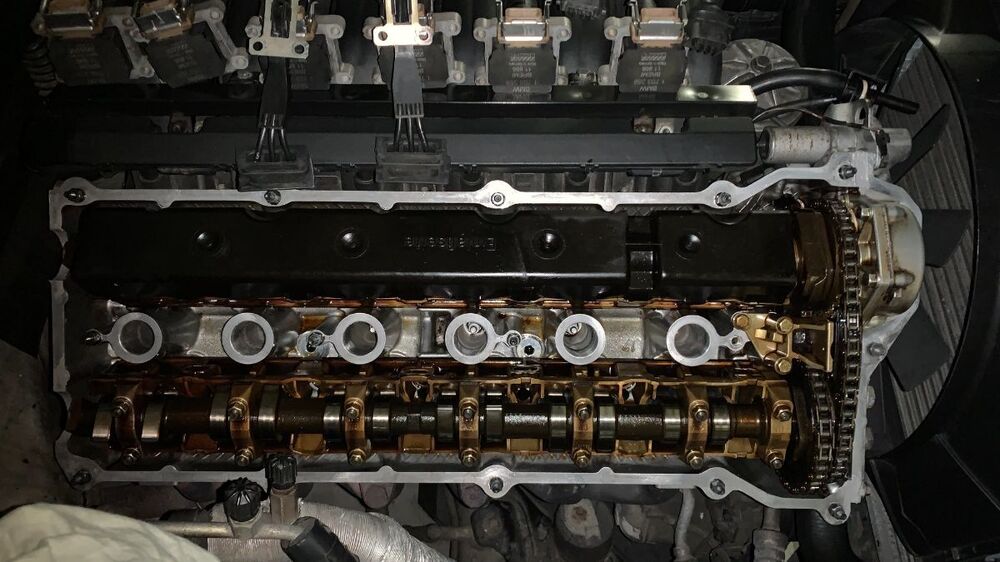

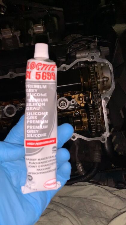

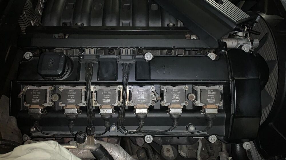

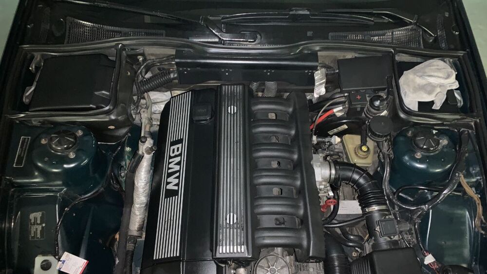

M50B20TU wymiana uszczelki pod pokrywą zaworów
Procedura bardzo prosta i nie skomplikowana.
Nasadki na 8, 10 + klucz dynamometryczny i parę godzin czasu i gotowe.
Warto przed założeniem pokrywy sprawdzić, czy jest płaska. U mnie w m62 po wymianie dalej ciekło, problemem okazały się bananowe pokrywy 🙂

Klucz dynamometryczny? Z ciekawości ile nm?
10Nm
