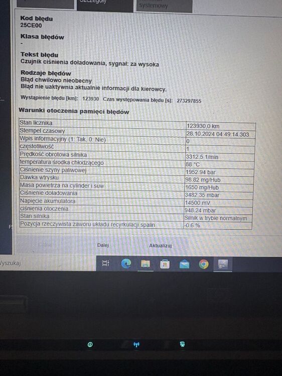

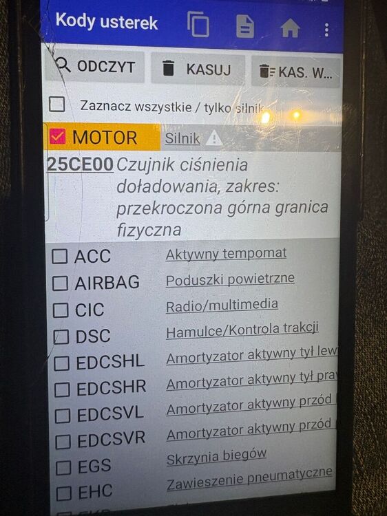

Cześć, BMW x6 40d 313KM zrobiony chip.
co około 1000km w pamięci błędów pojawia się 25ce00
Nie wyskakuje błąd na zegarach, auto normalnie jeździ.
jakies sugestie 🤔

Cześć ogarniam w większości mechanikę ,dużo rzadziej elektronikę ,jedynym racjonalnym wytłumaczeniem jest źle zrobiony chip ,bądź mechaniczna czyli czujnik ciśnienia do zmiany ale raczej jak czujnik wyzionie ducha to tryb awaryjny jest wtedy ,zawsze można podmienić czujnik nie jest to duży koszt ,jednak stawiał bym na źle zrobionego chipa a raczej po prostu wgranego "gotowca" 🙃
To nie gotowiec, chłopaki robią tylko programy z hamownia. No nic będę musiał podjechać na poprawkę 😉
Na hamowni też może być gotowiec 🙃,najlepsza drogowa ,jak robiłem mapę to pół dnia po drodze w tą i spowrotem i kilkanaście poprawek aby było idealnie.
Moze nie ruszyli jednego limitera, dosc czesto sie tak zdaza.
Live date niech robia i obserwuja jakie wartosci ma czujnik doladowania.

Dziś zaczytałem błąd z Ista.
