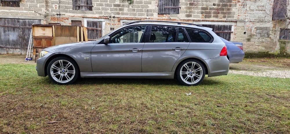

Witam szukam pomocy posiadam bmw e 91 2.D x drive po zmianie kół na zimowe przy przy przyśpieszaniu na 1 2 i 3 biegu szarpie/ stuka w nepedzie takie pojedyncze uderzenia potem znika czy może ktoś pomóc macie jakieś pomysły
