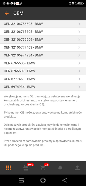

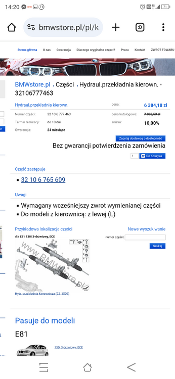

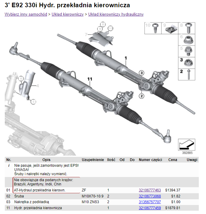

Panowie mam maly problem bo chce kupić oryginalną nową maglownice ale mam problem z numerem części, gdy wpisuje moj numer części który mam w aucie nie ma części o takim numerze. 32106756605 lub 6765605.07 . Czy moze ktos powiedzieć jaka maglownica (jaki numer czesci ) zastąpił ta którą ja mam na aucie . Znalazlem jescze na autodoc . Pisałem do sklepu z częściami bmw i wyslalem zapytanie czy ta konkretnie część bedzie pasować do mnie wedle VIN pokazuje ten numer(drugie zdiecie) i odpisali ze o tym numerze nie pasuje do mnie , i w tym momencie juz calkowicie zgupialem. Jesli ktos jest w stanie pomóc moj Vin PU96504
No właśnie mi to samo wychodzi wiec niewiem czemu na stronie bmw stwierdzili ze ta część nie pasuje do mojego auta
