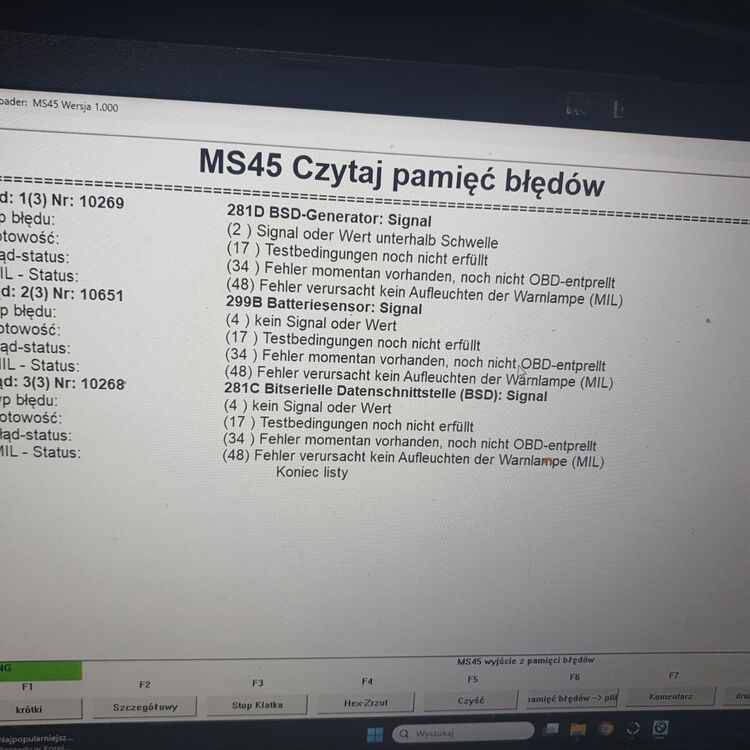

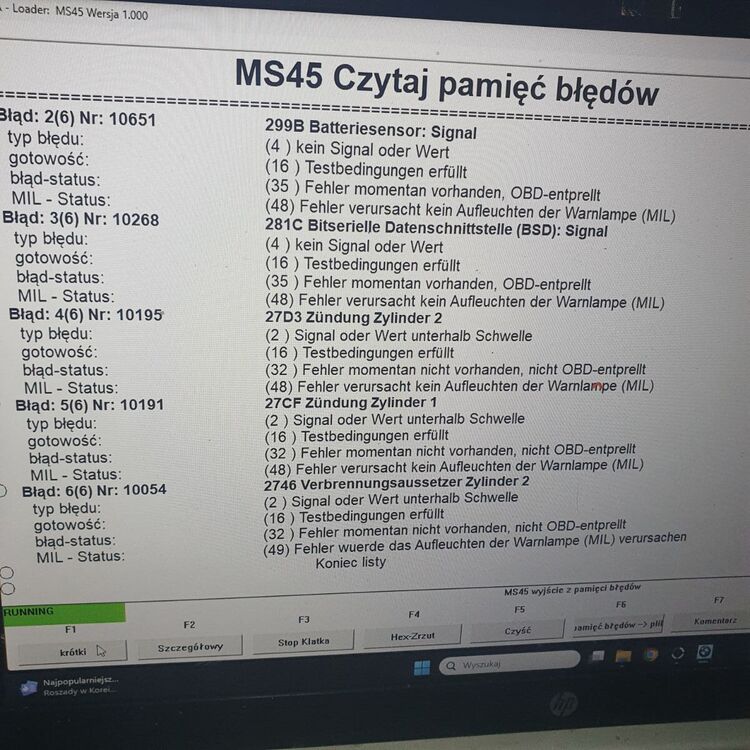

Witam dzisiaj rano bmw odpaliło beż problemu na chwilę i zgasło gdy drugi raz chciałem odpalić to już nie chciała i jakby tak dziwnie lekko kręciła inaczej niż zwykle i nie wiem co teraz

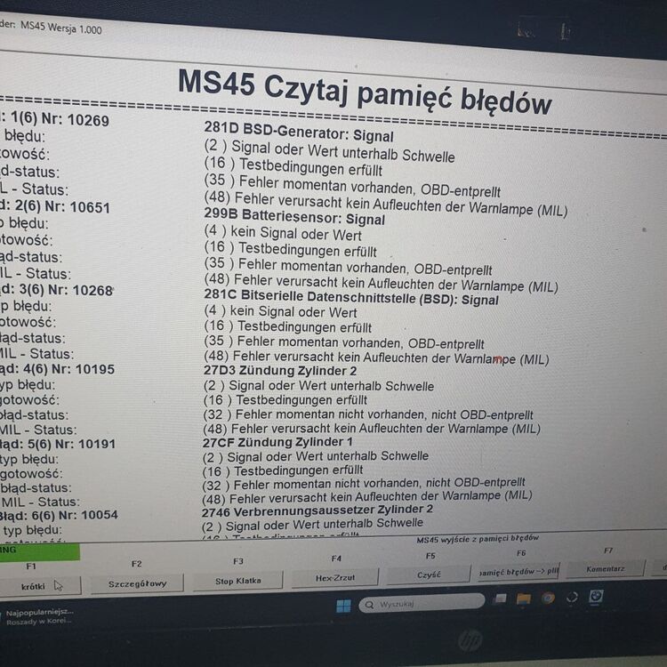

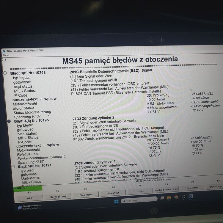

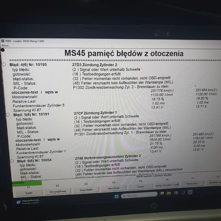

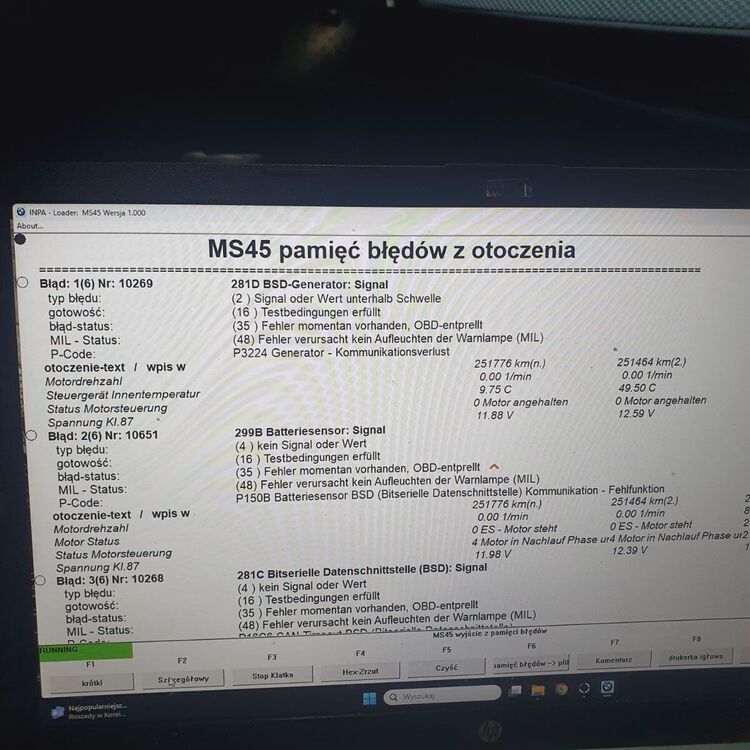

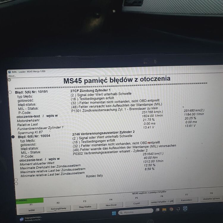

To są błędy jakie odczytalem

Sam sobie odpowiem gdyby ktoś miał podobny problem po wielu próbach krecenia auto odpaliło i jest ok wyciągnąłem swiece i myślę że tu wina była nagaru czarnego który się zebrał i myślę że zapiekły się pierścienie ale mogę się mylić
