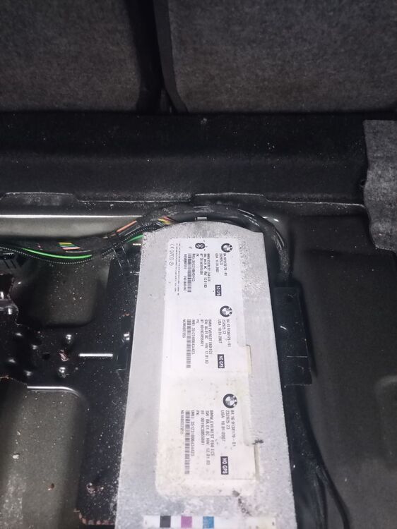

Masz comboxa?  Jezeli tak to wystarczy zakodowac Enhanced BT i bedzie streaming muzyki.
Co oprócz samego comboxa jest potrzebne do np mojego auta jak mam ten zwykły moduł . I czy przy wymianie na combox trzeba cos kodowac oprócz zakodowania tej opcji do strimingu
montujesz combox, programujesz pod auto, pozniej kodujesz i dziala
A które dokładnie moduły? Mam Bimmercode, trzeba to robić w trybie ekspert? Jest gdzieś instrukcja do tego?
Bimmercode to kazdy moze sobie wsadzic w..... tylnia czesc ciala
Jezeli do tak prostej aplikacji wymagacie instrukcji obslugi to zostawcie to co robicie bo sobie zaszkodzicie.
Bimmercode nie ma mozliwosci zmiany VO -> tyle w temacie, nadaje sie co najwyzej do wylaczenia bledow zarowek
  • 8 miesięcy temu...
Jest mozliwe ze mam comboxa, jesli nie mam navi, tylko Radio Proffesional?
