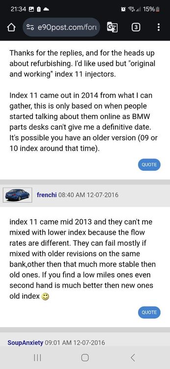

Gdzieś czytalem ze wtryski z indexen 11 byly juz jakos  poprawione,
Czy moze ktos z Was to potwierdzic?
Od ktorego roku one byly prodykowane?
Czy macie jakies doświadczenie ze one juz nie byly tak awaryjne?

Takie cos znalazlem...

Są cewki w nich poprawione ale i tak padną tylko trochę dłużej pojeździsz 🙃
Jak poszukasz na forum z za oceanu to ci co jeżdżą bez indeksu 11 czyli na tej pierwszej generacji robią przebiegi po 300 tysięcy,jak widać paliwo innej jakości ,silniki które u nas uważa się za bardzo awaryjne tam też robią duże przebiegi a dlaczego ,raz że lepsze paliwo a po drugie zmieniają olej co 10-15 tysięcy a nie jak u nas wleje co kolwiek i zmieni raz na 20 tysięcy jak się mu przypomni.
