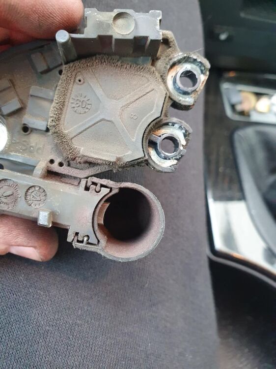

Cześć, mam BMW E60 530d z przebiegiem 315 tys. km. Wczoraj zapaliła się czerwona kontrolka alternatora. Po podłączeniu Bimmer-Tool sprawdziłem napięcie akumulatora – początkowo wahało się między 13 a 15 V, ale ostatecznie spadło do 12 V, co wskazuje, że alternator przestał ładować i pokazuje jedynie napięcie samego akumulatora. Teraz zastanawiam się, czy przyczyną są szczotki lub regulator napięcia, czy może uszkodzony jest już cały alternator?
Z tego, co widziałem na forach, wielu osobom przy przebiegu około 300 tys. km padały szczotki w alternatorze i ich wymiana rozwiązywała problem.
Ok , z tym przebiegiem jak wymienisz i szczękotrzymacz i regulator to i tak zaraz łożyska alternatora się skończą więc lepiej ten oddaj a odbierz gotowy na wymianę po regeneracji.
Jak miałeś szczytowo nawet 15 v to regulator napięcia poszedł spać.
Szczotki jak się kończą to często śmierdzi mocno spalenizną i na wyższych obrotach nie paliła by ci się kontrolka ładowania.
Dokładnie, przy około 320k km przebiegu miałem tak, że podczas jazdy zaczęła wariować elektronika i po kolei się wyłączać w trakcie jazdy. Napięcie spadało do około 11-12V. Wymiana regulatora napięcia wraz z szczotkami rozwiązała problem. Po 3 latach i 80k km wszystko działa dalej jak powinno.
@tulik właśnie widzę że u wielu osób przy około 300 tys km kończą się szczotki 😉 Zamówiłem nowy regulator ze szczotkami, przy montażu sprawdzę w jakim stanie jest wałek
Zdejmij pasek ,zakręć alternator ręką i od razu będziesz wiedział czy się nadają jeszcze łożyska ,jak będzie szybko się zatrzymywał albo będzie szurał lub jak złapiesz ręką za rolkę i będziesz naciskał góra,dół i będzie wyczuwalny luz to łożyska są kaput.
Regulator wymieniony, póki co wszystko gra 🙂

Michał,
Podaj dla potomnych jaki regulator kupiłeś, VALEO ARE3078 czy coś innego 😉

W dniu 19.12.2024 o 12:06, mszu napisał(a):
Michał,
Regulator oczyścicie valeo, inne się nie sprawdzają zbytnio
