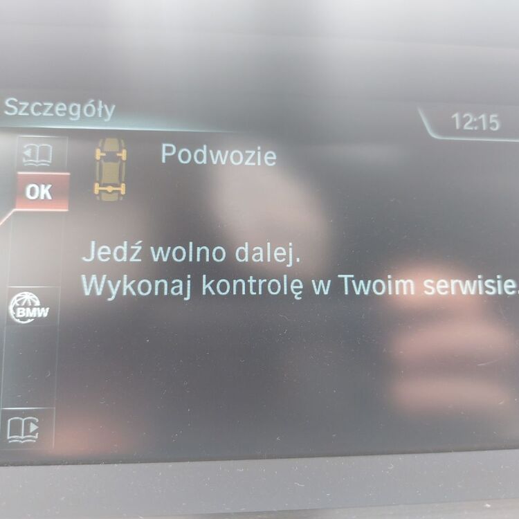

Wymieniłem amorki tył ,pomoże ktoś jak je zakodować ?
Chyba chodzi tobie o miechy.Po wymianie kalibracja Istą i to wszystko.
Oczywiście można się pobawić i istą opuścić bardziej tył jak ktoś chce zmniejszyć prześwit.
Chodzi mi o amortyzatory edc

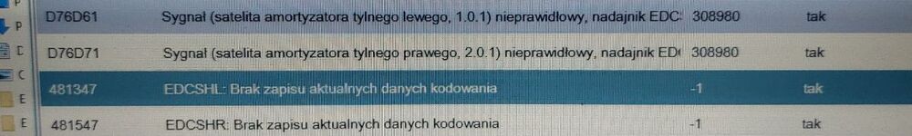

Robiłem reset ,kalibrację i dalej jest to samo nie mogę usunąć tych błędów, żaden tryb nie chce wejść w czasie jazdy tylko na postoju
Możesz mieć uszkodzony moduł edc
Przed wymiana wszystko było ok
To pozostaje kodowanie
Pewnie można by to zrobić ncs w full wersji ale nie wiem do końca ,ja do wszystkiego używam laucha bądź autela.
Tym nowsze auta to niestety ale trzeba mieć tym bardziej zaawansowany sprzęt.
Esys + pszdata lite oraz kabel enet.
Zakodowanie zajmuje 3 minuty, bez tego nic nie zrobisz i nie beda dzialac prawidlowo
