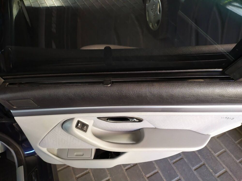

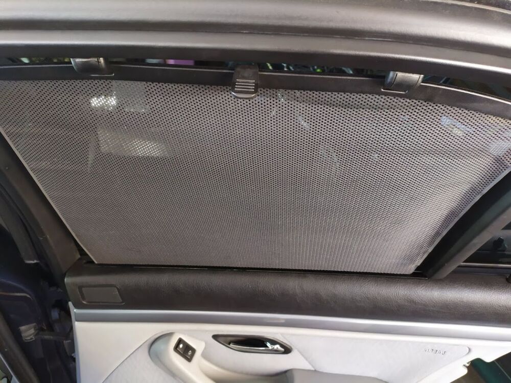

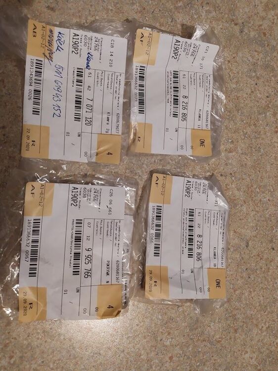

Jeżeli chce ktoś dokładać boczki z roletami będzie potrzebował:
- boczki z roletami

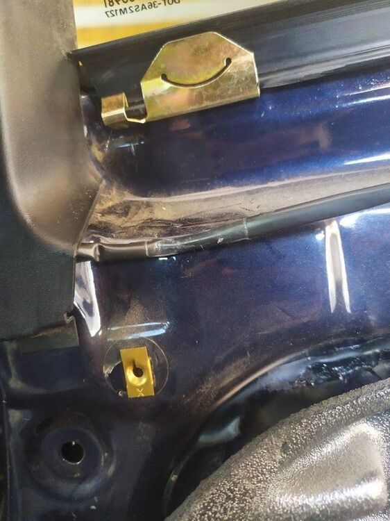

- blaszki klamry wkręty wszystko musicie zdemontować co możliwe ,ja musiałem dokupić jedynie co nie udało się odzyskać z drzwi
https://www.realoem.com/bmw/pl/showparts...

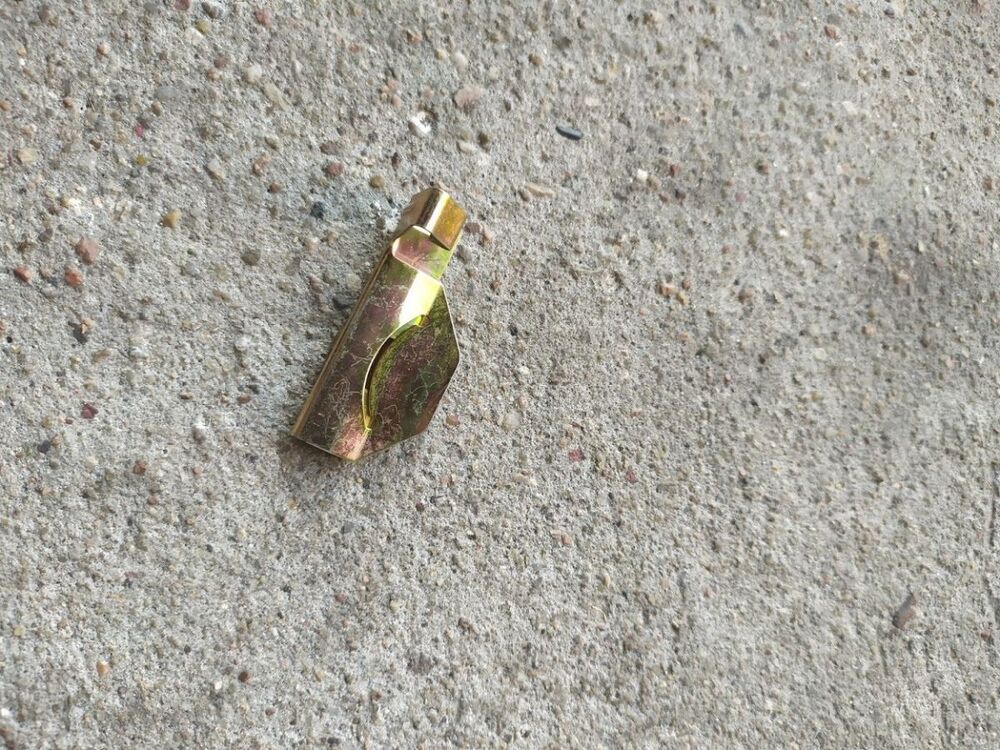

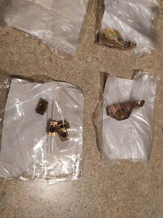

- klamry 8 x na listwie przy szybie 51427071120 (zamówiłem ale coś mi nie pasowały ściąłem swoje żeby nie haczyły o roletę podczas rozwijania).

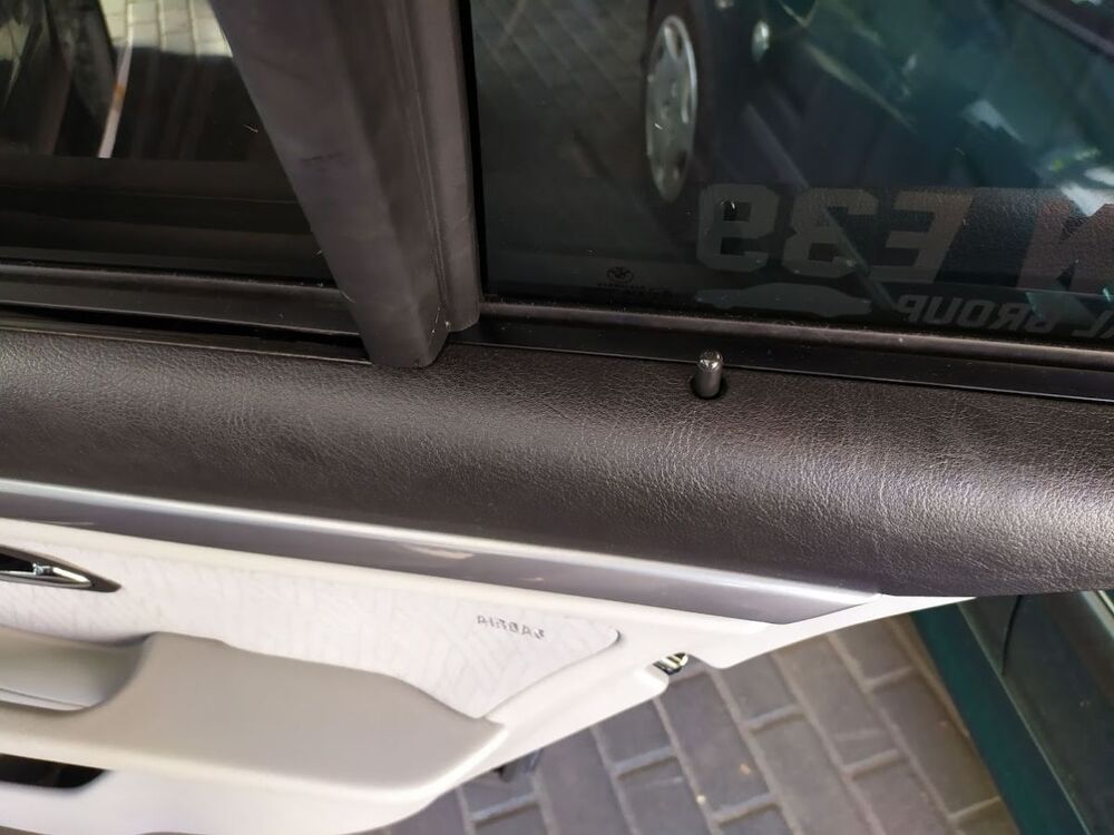

- 4 x kołki mocujące 51161943152

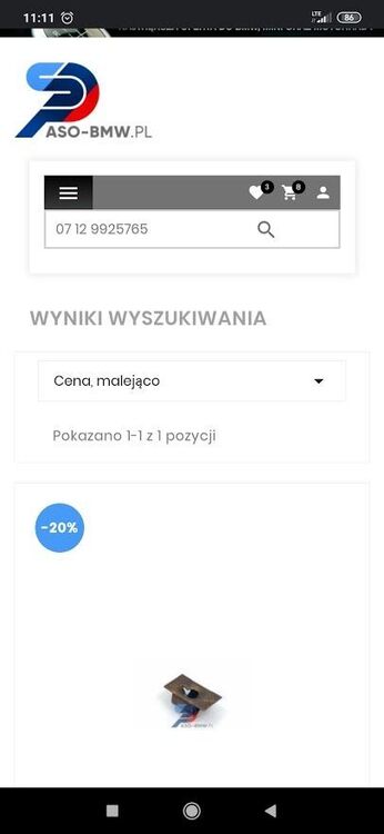

- 4 x skrzynka prestol 07129925765
Spinki trzymające boczek:
Klamra lewa 51228216805
Klamra prawa 51228216806
Listwy przy szybie można przeciąć i dopasować swoje ponieważ bez rolety bocznej listwa jest cienka i jest montowana przez cała prowadnice.
