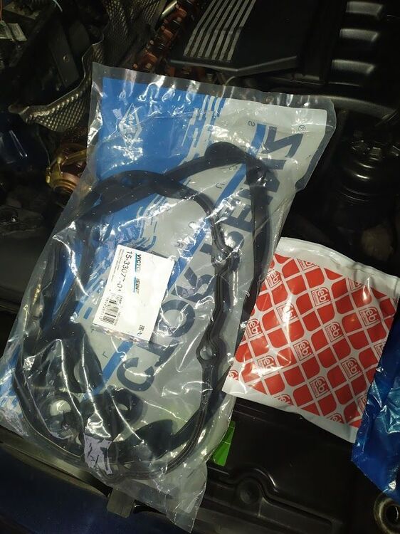

masa uszczelniająca w tubce: REINZOSIL
uszczelka pod pokrywę (ja kupiłem REINZ za 140 zł)
uszczelki pod śruby 15 sztuk (11 obwód pokrywy 4 po środku koszt coś koło 48,00 zł febi)
REINZOSIL 29zł

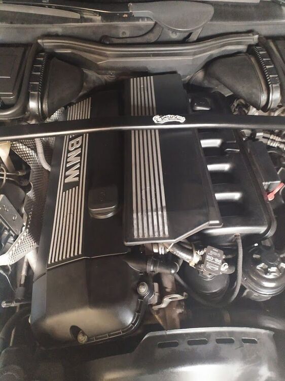

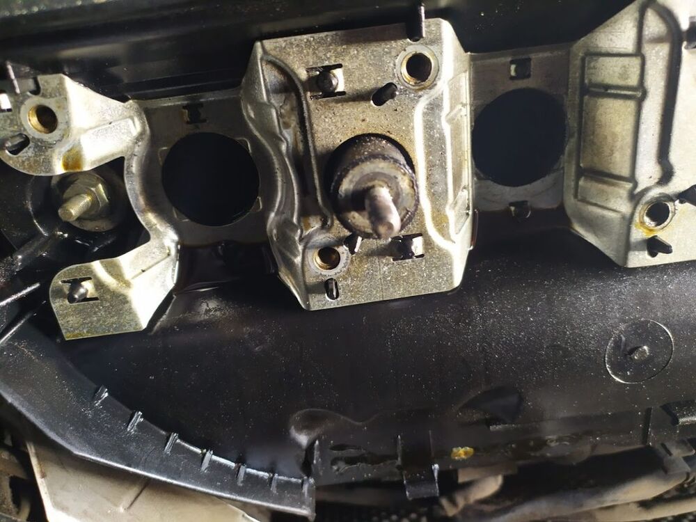

Demontujemy wyjście z filtra kabinowego od strony pasażera.
Wyciągamy zaślepki z osłon (mały śrubokręcik) wykręcamy nakrętki (kluczyk 10)

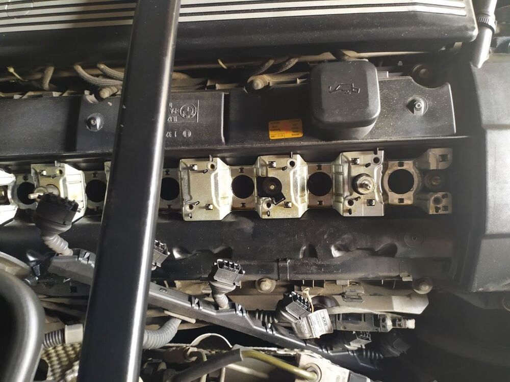

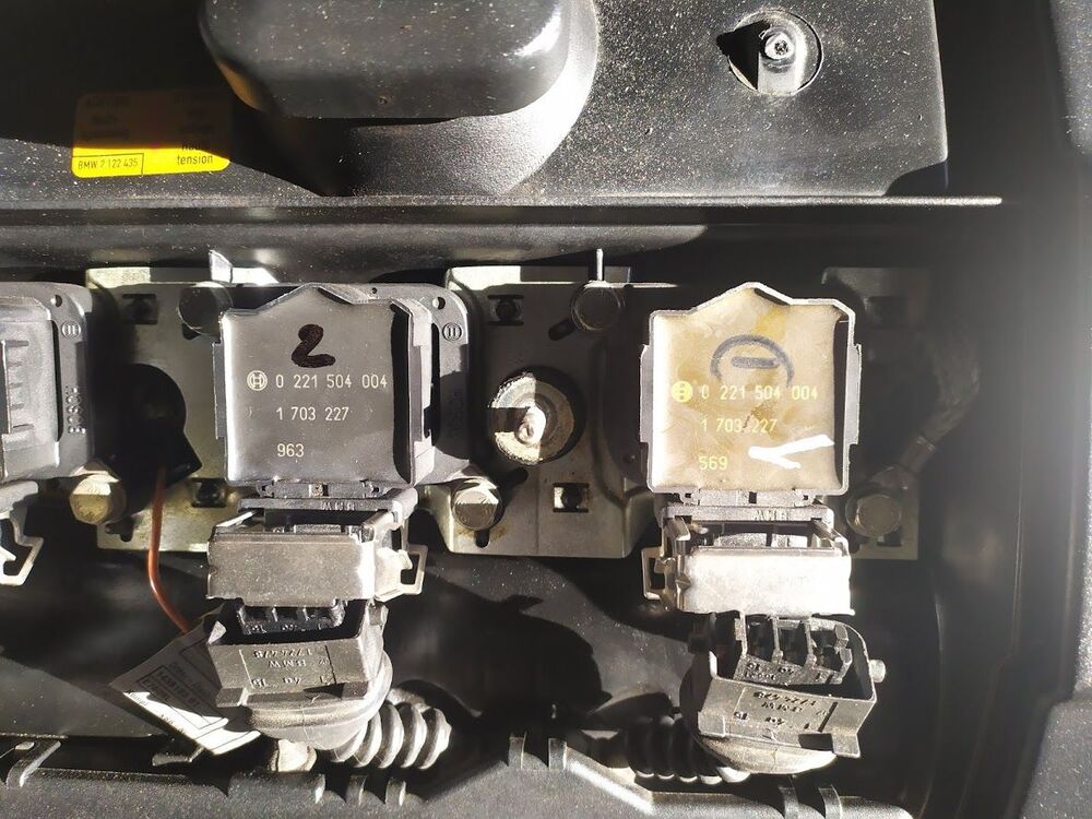

Dostajemy się do cewek zapłonowych tu również małym śrubokrętem podważamy metalowe blaszki do góry i w ten sposób uwolnimy wtyczki
Wypinamy przewód od odmy
Do odkręcenia mamy 12 śrub (kluczyk 10) aby odzyskać cewki (przy dwóch jest podpięta masa od szyby pierwsza u góry śruba szósta na dole)
Po środku jest pomarańczowy przewód odkręcamy go (kluczyk  i następnie wypinamy listwę "wysokiego napięcia" trzyma się ona na zatrzaskach
Do zdjęcia pokrywy trzeba również odpiąć przewody sond lambda

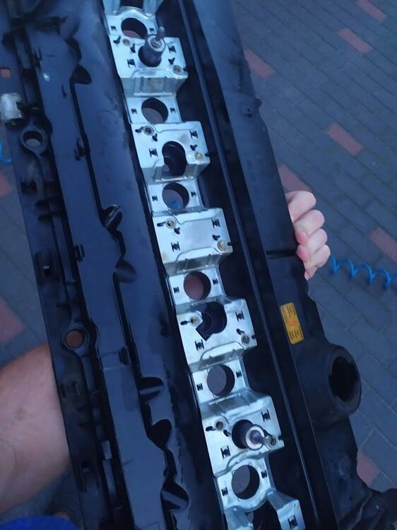

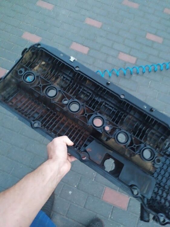

Uszczelka wyszła całkiem dobrze po lekkim podważeniu pokrywy na szczęście nie połamała się
Poprzedni właściciel (może mechanik) który wymieniał uszczelkę wszystko dał na silikon wiec zeszło troszkę czasu na usuniecie silikonu i odtłuszczenie wszystkiego

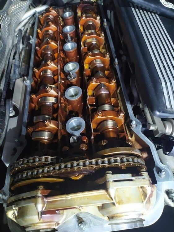

Sprawdzamy pokrywę czy nie żadnych pęknięć.
Wymieniamy uszczelki pokrywy i śrub, w zaznaczonych miejscach na foto dałem troszkę silikonu REINZOSIL czyli na łączeniu vanosa z blokiem i tzw półksiężycach
Wkładamy pokrywę i skręcamy delikatnie na krzyż powoli wszystkie śruby żeby pokrywa ładnie i równo siadła.
