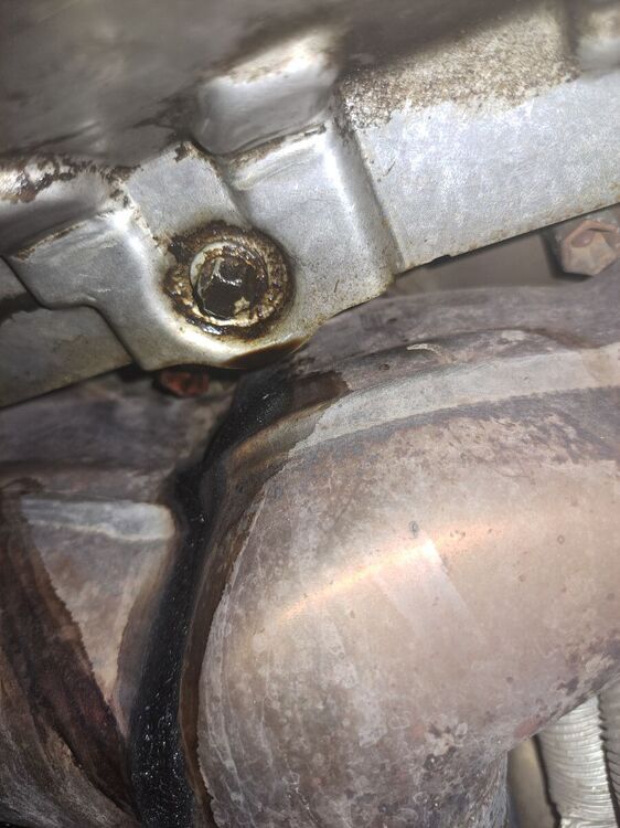

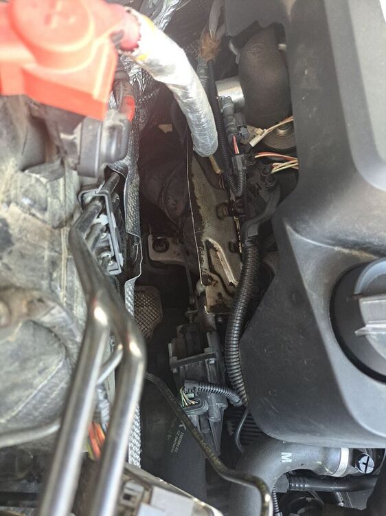

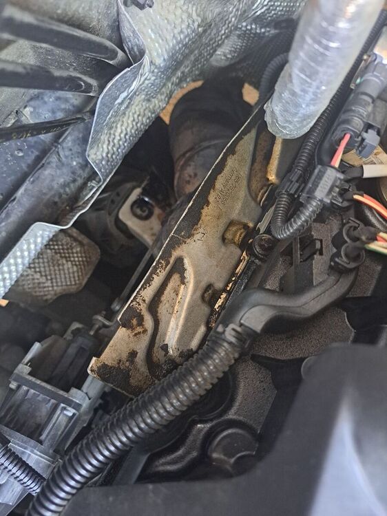

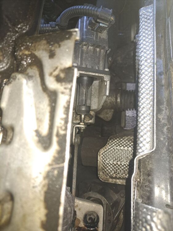

Mam problem zauważyłem wyciek oleju , wszystkie parametry są w normie , proszę o pomoc skąd to wycieka i co mam zrobic20241229_100501.thumb.jpg.eb4a2e74f93f54c734b9e34753a1d274.jpg20241229_100501.thumb.jpg.eb4a2e74f93f54c734b9e34753a1d274.jpg20241229_100501.thumb.jpg.eb4a2e74f93f54c734b9e34753a1d274.jpg20241229_100549.thumb.jpg.12eb498bf7f2bbf79ceb4fb761b42cab.jpg
N20 Pewnie pokrywa zaworów jest pęknięta często się to zdarza lub jej uszczelka,albo uszczelka silnika valvetronica do wymiany.
Te silniki pracują w wysokich temperaturach i uszczelki twardnieją a często i pękają pokrywy zaworów.
Najtańszym kosztem wymień uszczelkę silniczka valvetronica i zobacz czy będzie ciekło jak tak ,to musisz nową pokrywę z uszczelkami bo jak założysz na starą pokrywę to i tak będzie ciekło bo się często wyginają na środku.

Ogólnie do tego silnika jest tylko plastikowa obudowa i wyjdzie w zamienniku za części jakieś 800zl ,lepiej zamów pokrywę aluminiową na aliexpress bo amerykance wpadli na pomysł aby wyeliminować ten problem pękania o odkształcenia pokrywy ,jej koszt to jakieś 800zl ,następnie dokup sobie do niej orginalny komplet uszczelek i wtedy wychodzi najtaniej i najlepiej bo plastik w zamienniku jak wsadzisz to max rok jeżdżenia.
