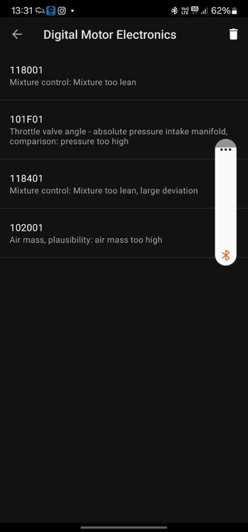

Witam serdecznie całe grono mam mały problem z autkiem jest to.bmw f32 435i mam 3 błędy 118001 101f01 118401
Auto przy równej prędkości szarpie i do tego czasami przechodzi w tryb awaryjny zastanawiam się gdzie jest problem spotkał się ktoś z was z takim.problememScreenshot_20241224_133132_BimmerLink.thumb.jpg.d3bce15310604352432bb1fc612597b9.jpg

Wymień charge pipe ,najlepiej na aluminiowy bo tak orginalny to plastik i pękł.
Cześć piwoter jest calutka może gdzieś pękła po drodze a może mial byś jeszcze jakaś sugestie
Wyjmij cały charge pipe ,musiał gdzieś na pewno walnąć ,to jest ich główna wada ,bez wyjęcia nic bardzo nie zobaczysz.
Jak wyjmiesz i będzie cały to do sprawdzenia intercooler ale na pewno charge pipe ,błędy masz po prostu z nadmiaru powietrza ,nie ma tu innej przyczyny.
