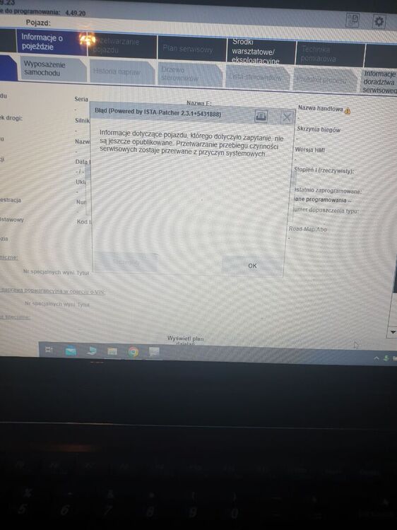

20250102_161955.thumb.jpg.80bb6d4fd29967828618c802009ead92.jpgWitajcie!!
Stawiam nowszą istę i natrafiłem na takie coś,że przy odczycie danych z auta wyskakuje okienko z info,że nie są jeszcze opublikowane dane tego auta.
Gdzie leży problem - w ediabas ,czy w psdzdata ?, a może gdzieś indziej?

Nie czyta jak by psdzdata .
Wczyta vin i zaraz się rozłącza🫤l
Wpis z dziennkika  , coś nie tak z kluczem
Ta wersja jest zle spatchowana niestety.
4.39.20 standalone dziala najlepiej, jedynie co to zrob update pszdata i tyle
Miałem ,a raczej brak globala to powodował,tzn chodzi o język - nie tepliki.
Na sucho działa,sprawdze w podłączeniu do auta.
Pozdro.
Tak potwierdzam,że powodem tego problemu były nie właściwe biblioteki języka.
Ista działa,troszkę zamula,ale to pewnie wina mojego kompa.
Błędy pokasowane i wyobrażcie sobie ,że problem z drzewkiem sterowników również się rozwiązał.
W tej wersji wszystko pokazuje właściwie i nie ma żadnego sterownika podświetlonego na szaro.
