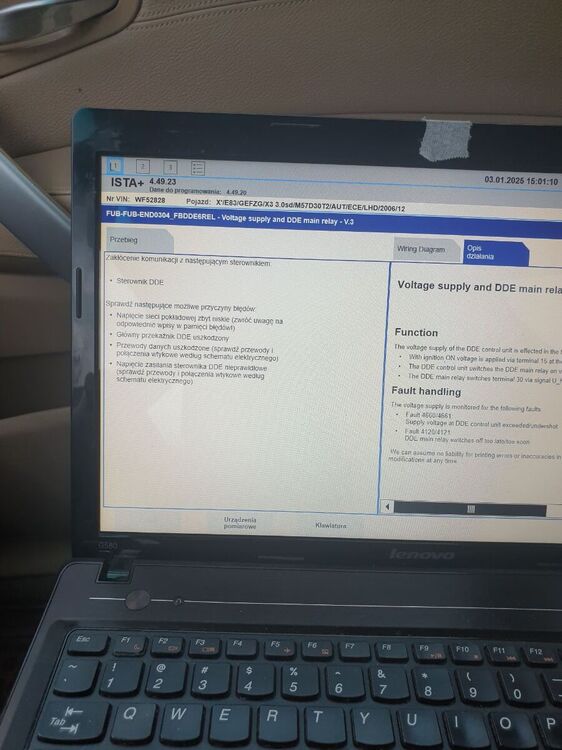

Mam takiego gwozdzia ,że kiedy wejdę w EGR to wyskakuje mi info ,że brak komunikacji ze sterownikiem DDE.
Zachodzę głowę ,czy coś tu było grzebane,czy faktycznie brak komunikacji(fizycznie).
Sterownik w drzewku zgłasza się na zielono,ale kiedy wchodzę w zawór ti takie coś.
Zanim zacznę grzebać ,chce się upewnić ,czy to napewno  jest problem nie stykających kabli lub awarii sterownika.
Pewnie masz usunięty z dde ,jest założona zaślepka w kolektorze przed EGR ?
Wszystko na to wskazuje,nie rozbierałem i nie sprawdzałem czy jest zaślepka,ale jak już chyba wspominałem jak wymieniałem sterownik świec żarowych to egr czysty,dolot czysty więc jest pewnie jak piszesz Piotr.

Jak masz wszystko czyste to więcej niż pewne że wyprogramowany. W n47 jak został wyprogramowany to tak samo miałem w ista ,brak sterowania.
