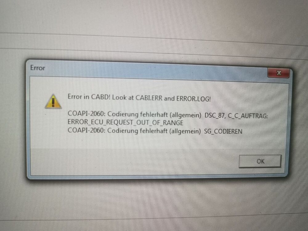

Witam, przy kodowaniu całego auta lecą wszystkie moduły ok i zatrzymuje się na dsc, pokazuje taki błąd :
Najwidoczniej jest jakiś problem z modułem DSC. Zmieniałeś go wcześniej? Możesz do niego wejść za pomocą inpa lub ista?
Rozwiązanie problemu na anglojęzycznym forum:
„Problemem był smażony moduł SZL, ponieważ w e8x-9x jest on kodowany podczas kodowania DSC, spowodowało to niepowodzenie w kodowaniu. Nie możesz zobaczyć SZL jako pojedynczego modułu z ISTA, więc nie pokazało go jako wadliwego modułu. Wymieniłem SZL i zakodowałem DSC bez problemu. Wszystko działa dobrze, ale kiedy zmieniasz CAS i FRM razem, musisz umieścić listę FA z cd lub usb, właśnie zredagowałem całą listę i przekodowałem cały samochód. Mam nadzieję, że to pomoże komuś z podobnym problemem. Dzięki za każdy komentarz, na pewno bardzo mi pomógł”

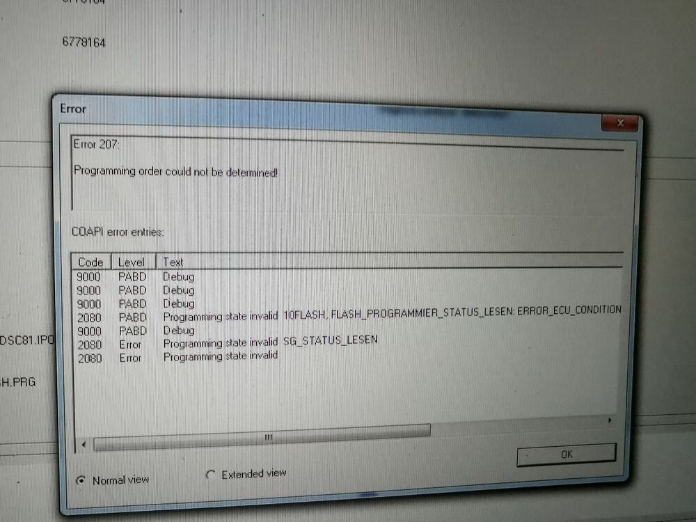

dsc inne po swapie auto, na obecnym widzi prędkość przednich kół i da sie zrobić kalibrację, również w winkfp mam z nim błąd próbując wpisać mu vin
podmieniłem 3 różne dsc, w samochodzie jest inny dde, cas, licznik i dołożone radio z nawi
