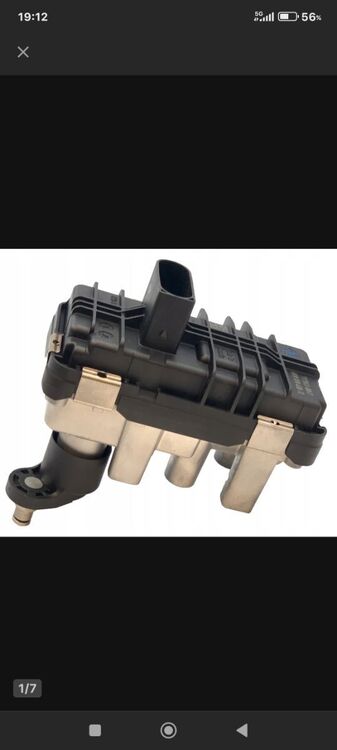

Sprawdziłem chłodniczkę egr jest sucha, a co mogę sprawdzić w tym co @TuneX_Automotive napisał z tym turbo?
Sprawdź wtyczkę przy sterowaniu turbo
Odłącz zawór i zobaczyć czy manualne jest możliwość ruchu tego trzpienia, podłącz z powrotem zawór i zobacz czy trzpień wraca do pozycji wyjścia.
Czasami się psują te nastawniki ale nie tak często.
Koszt nowego 500-600zł.
@pioteror13 okazało się że to ten nastawnik jest winny, można go wymienić tylko czy trzeba coś programem też robić przy tym czy tylko wymieniam na nowy i tyle?

Faktycznie ten nastawnik turbiny był cały zmielony w środku dzięki za pomoc 🙂
