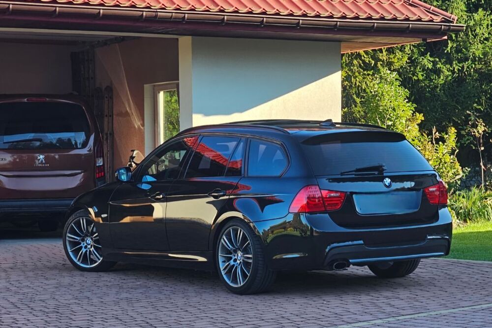

Oto moje e91
Witam wszystkich 😄
Jestem posiadaczem e91 lci z 2011r z n47d20c
Z ciekawostek
3x mpak
Panorama
Bi xenon skrętny
Duże navi
Piękna 😀
5 minut temu, DracoBlue napisał(a):
Piękna 😀
Dziękuję za miłe słowo 😄 postaram się aby zawsze tak wygladala

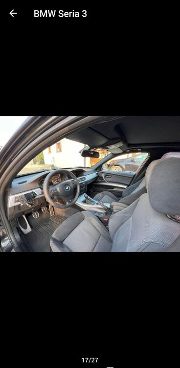

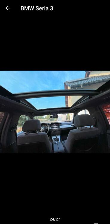

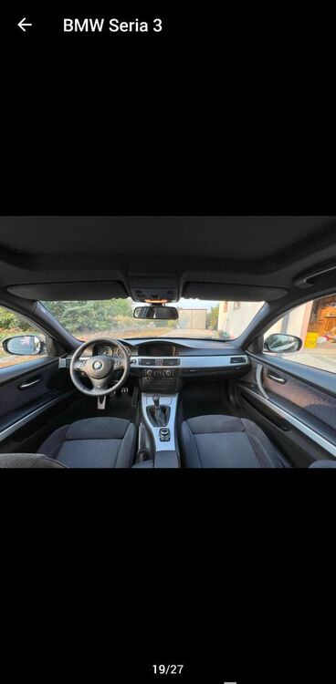

Masz jakieś zdjęcia wnętrza?
Jeszcze z ogłoszenia bo od tamtego czasu nic się nie zmieniło poza tym że wcześniejszy właściciel yanosika zabral
Ładna bestia 👍
Super się prezentuje

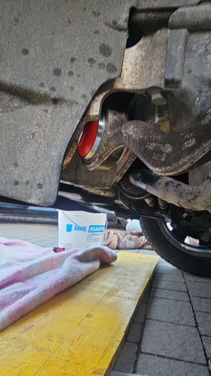

Mały update wjechały pouliretany na wahacze
z jakiej firmy poli? jest różnica w pracy ?
Jak z komfortem? Różnica na plus czy na minus?
Postawilem na strongflexa A co do pracy jest spora różnica
Bardzo duży plus i śmiało mogę polecić, nie wiem jak przy seryjnych sprężynach ale u mnie na eibachach zrobiło się sztywniej, dużo lepiej wybiera nierówności i zrobiło się według mnie bardziej komfortowo niż na zwykłej tuleji
A co do samej wymiany dużo osób mi mówiło żeby wybebeszyc środek i naciąć lisem kołnierz a mi udało się bezproblemowo wyprasować stary i zastąpić go nowym
Zastanawiałem się też nad żółtymi lecz sa one twardsze i nie wiem czy było by tak fajnie jeżdżąc na codzień ale jeśli ktoś miał do czynienia to chętnie posłucham opini
Imo żółte tylko do trackday, do cywilnej jazdy raczej się nie nadają.
Też mam strongflexa, wymieniałem bez prasy na aucie, szpilka gwintowana, dwie nakrętki i jakieś tulejki i poszło bez problemu. Aha pacjentem było E60 😎
Ciężko mi porównać do OEM, bo moje można powiedzieć że już nie istniały, natomiast jeździ się przyjemnie i jakbym nie wiedział że jest Poli to bym się nie domyślił 😅
Ciekawi mnie jak będzie z odzyskaniem tulei jak sworzeń powie dobranoc 🤣
Tak przy okazji, bardzo ładna sztuka!
Tylko te stołki, skórka zrobiłaby robotę 😀
