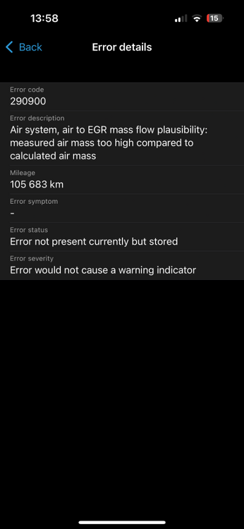

Czesc wszystkim czy ktos mial taki problem  caly czas wawala mi ten blad a zostalo sprawdzone prawie wszystko i wydaje sie ok moze ktos ma jakis pomysl co moze byc przyczyna IMG_38321.thumb.PNG.eb6754c9fd8a2b84a1925262055f84a8.PNG

raczej servis bmw nie wklada zamiennikow tak mi sie wydaje ale moze sie myle a  auto servisowane w autoryzowanym servisie BMW od poczatku wiec przebieg autentyczny
adaptacja zrobiona ,test szczelnosci zrobiony EGR nowy  blad wywala co jakis czes czasem znika nawet na 2 dni i powraca ponownie

Jak wraca co jakiś czas a adaptacja jest zrobiona to problem leży w wadliwym EGR ,często te firmy wahler ,bo pewnie taki zamontowali na 90% nie działają po wyjęciu z pudełka ,mi działał w jednym przypadku dopiero trzeci.
Przed wymianą miałeś ten sam błąd ?
Auto na zimnym się dławiło i potrafił zgasnąć ?
Więc tak albo masz zawór EGR wadliwy lub ktoś zapomniał zrobić adaptacji innej opcji tu po prostu nie ma.
W tych silnikach najrozsądniej jest kupić za 30 zł zaślepkę EGR i wyprogramować go ,wtedy masz czysty dolot i brak kłopotów z EGR.

Dzieki pomysle o tej zaslepce moze bedzie to najlepsze rozwiazanie
W N47 najlepiej wylaczyc EGR ( hystereza na 0 i zostanie w pozycji zamknietej na stale).
Zamienniki nie dzialaja, a tym sposobem pozbedziesz sie problemu na stale
