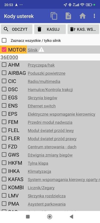

Witam wszystkich, pojawił się błąd bez opisu  36E000 który powoduje zapalenie kontrolki check engin. Auto to X3 G01 silnik B47 rok produkcji auta 2021 ostatni wypust  przed liftingiem ale już miękka hybryda . Może ktoś podpowie czego dotyczy?

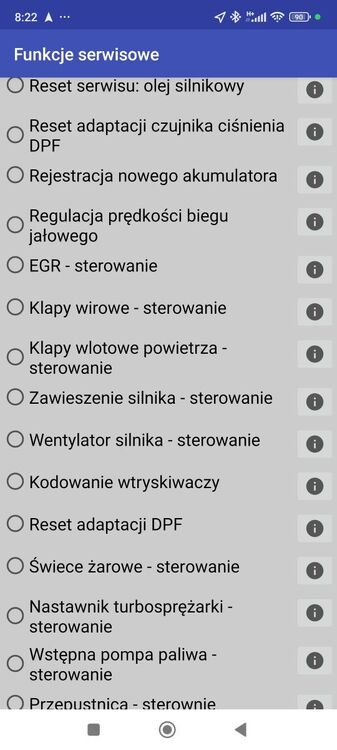

Spróbuj w aplikacji bimmertool powinieneś mieć opcje adaptacji nox ,jak nie zniknie to sonda.
z tego co sprawdziłem to widzę ze to błąd związany z noxem. Tak jak kolega wyżej pisze, spróbował bym pierwsze co od adaptacji
Adblue mam 70% nie dolewałem ostatnio. Nie widzę opcji adaptacji nox w bimmer tool.
Ok ,trzeba by zrobić istą bądź launchem albo innym skanerem ,podjedź do kogoś niech zrobi adaptacje.

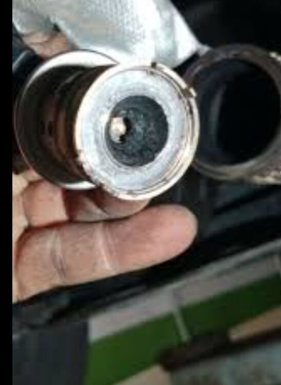

W środku to wygląda tak mniej więcej sonda zasklepiona i płyn tego nie ruszy ,trzeba wyjąć i czyścić myjką ultradźwiękową.
