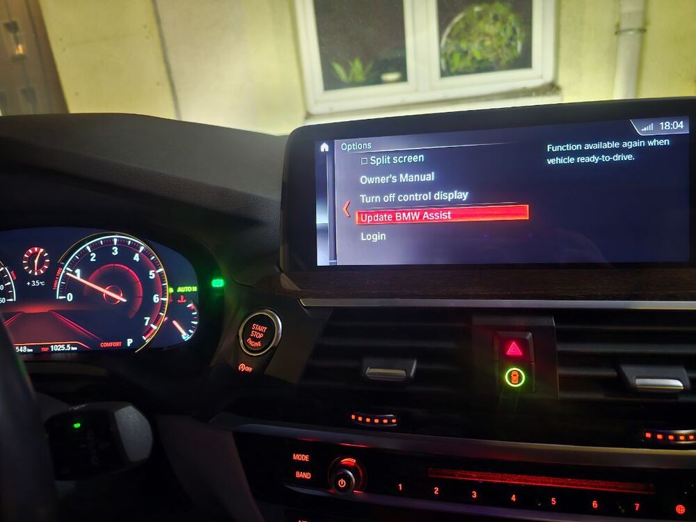

Sprowadziłem ze stanów X3 3.0i G01 pobrałem amerykańską wersję MyBMW załatwiłem wszystkie formalności z birem obsługi w stanach więc mam podpięte auto w BMWUSA oraz w aplikacji dodatkowo na wyświetlaczu przy Connected Drive mam kule ale nie przekreśloną- poza kulą nic się nie wyświetla pogoda ani nic (sądzę więc że mam jakieś połączenie z Internetem karta sim w pojeździe jest od operatora AT&T) na ten moment zrobiona konwersja lamp tylko nic więcej nie dotykałem ze względu właśnie na Connected Drive.
Niestety pojazd nie komunikuje się z aplikacją na infolinii Conected Drive w stanach powiedziano abym dokonał update bmw assist ale niestety mam ciągle tą opcję nie aktywną (resetowałem iDrive) ciągle pokazuje mi się taki komunikat jak na zdjęciu bez względu czy auto załączone czy w trybie diagnostycznym. Wiadomo BMW Polska umywa ręce o czym wszyscy wiemy to w USA rozkłada ręce każą mi w serwisie utworzyć zgłoszenie TSARA. Serwis w Polsce stwierdził że nie będzie niczego aktualizował ponieważ są jakieś różnice w oprogramowaniu i może skończyć się że nic nie będzie działać.
Czy ktoś z Was ma jakiś pomysł jak rozwiązać ten problem ?? ( czy muszę wykupić pakiet internetu w AT&T może inne rozwiązania) W ogóle jak sprawdzić czy jest jakakolwiek komunikacja ze strony karty sim z internetem. Nie wiem jak mam podejść już do tej sprawy POMOCY !!! PLISS
Za Wszelką pomoc będę wdzięczny. Bo już moje załamanie sprawą osiąga punkt krytyczny 😞 a wiadomo że chciałoby się w pełni korzystać z dobrodziejstw pojazdu.

Czysto teoretycznie kartę sim możesz sprawdzić wkładając do jakiegoś telefonu
