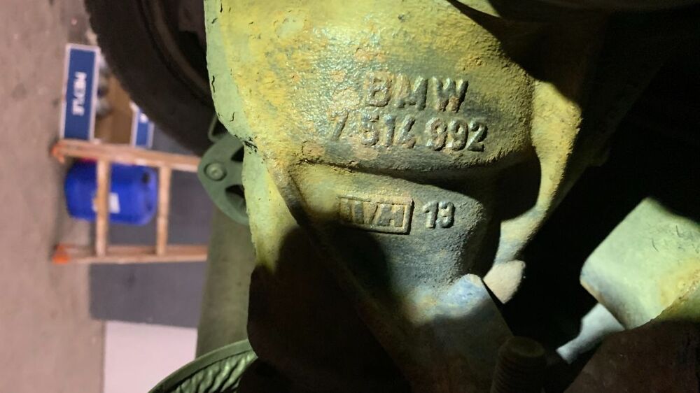

Sprawa jest taka że zaczął wyć dyferencjał w mojej BMW E91.
Na dzień dzisiejszy na samochodzie jest dyferencjał z numerem 7 514 992
ale według VIN kodu powinien być dyferencjał 7 524 319 (I=44:13=3,38)
Teraz szukam informacji jaki dyferencjał powinien być w moim aucie, na czym polega różnica i jakiego dyfra szukać.

Witam. Ja w moim e92 tez mielem problem z doborem przekładni kierowniczej bo u mnie byl juz nie istniejący numer czesci i za cholerę nie mogłem znaleźć, a na stronie bmw bylo pokazane ze sa dostępne 3 maglownice o różnych numerach i koniec końców zamówiłem z najnowszym numerem ktora jest aktualnie produkowana. Wiec raczej nie sugerował bym sie tym co masz tylko to co jest na stronie po VIN . Pozdrawiam
W n43 powinieneś mieć 3,38 ,ktoś widocznie go zmienił bo znalazł tańszy ,te 3,38 są droższe.
