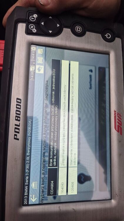

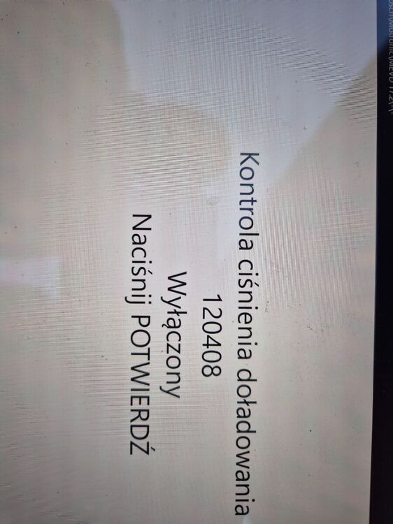

W aktualnej sytuacji wyskakują mi błędy typu:
CDA 904
164040 Zespół wałka rozrządu zaworów dolotowych uszkodzony,
120408 sterowanie ciśnieniem doładowania, zablokowany wzrost ciśnienia odcięcia,
Czy jeśli na jednym z komputerów diagnostycznych mam taki komunikat to robić w ciemno rozrząd?
