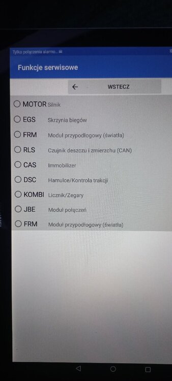

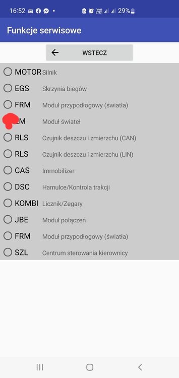

Nie mam tego "modulu swiatel" w aplikacji
Ale masz moduł FRM, sprawdź w nim

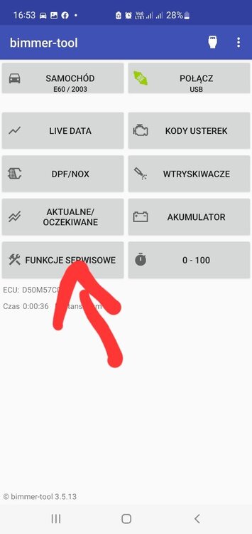

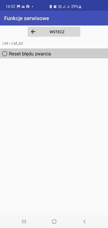

Tutaj jest resetowanie zwarcia.
