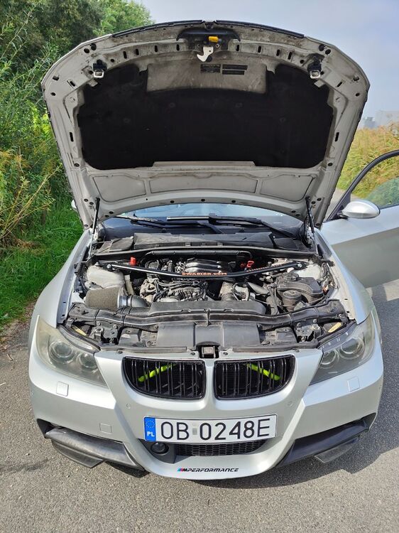

Moc 350 KM póki co sam program
Zrobione: rozrząd, panewki, uszczelniacze zaworowe, włożona pompa r90, stożek, IC Wagner Evo2, twardsze sprężyny zaworowe, zaciski przód 4 tłok i tarcze z F30 340i, wyrzucone Dpf i Egr wstawione Dp z katem 100 cpsi - wykodowana ekologia, końcowe tłumiki przelotowe.
Skrzynia automat z programem xhp stage3

Hej,fajne e91, ile nm przy 350km?
690 N

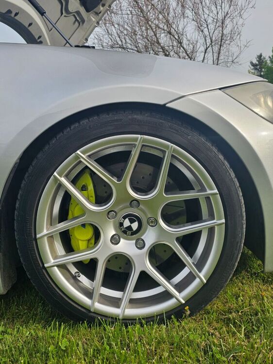

sam kupowałeś zaciski i tarcze czy już gotowy komplet ?
Zaciski kupowałem od BSI Upgrades a tarcze i klocki już sam.
