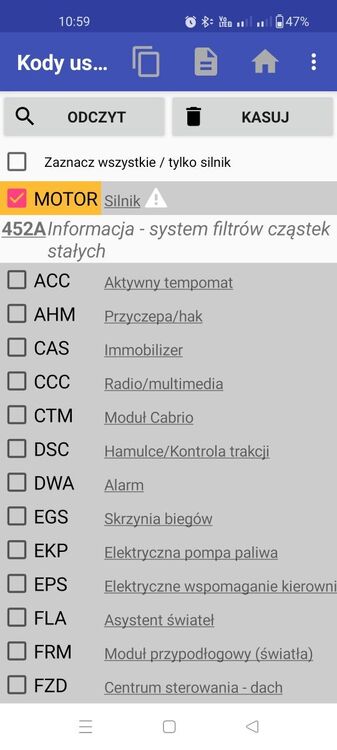

Kolego błąd jest jak na foto . Co to Twoim zdaniem oznacza?
Gdzieś na necie czytałem, że to standardowy błąd, który pojawia się po przekroczeniu 200. tys. km.

dpf filter - remain distance (zywotnosc filtra)
uzyj Ista -> funkcje serwisowe -> wymiana dpf.
blad zniknie

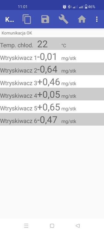

Korekty na zimnym silniku
DPF do prania  ,często się wypala bo już przytkany jest ,lub też i olej bierze , wtedy też dpf się częściej będzie wypalał.
