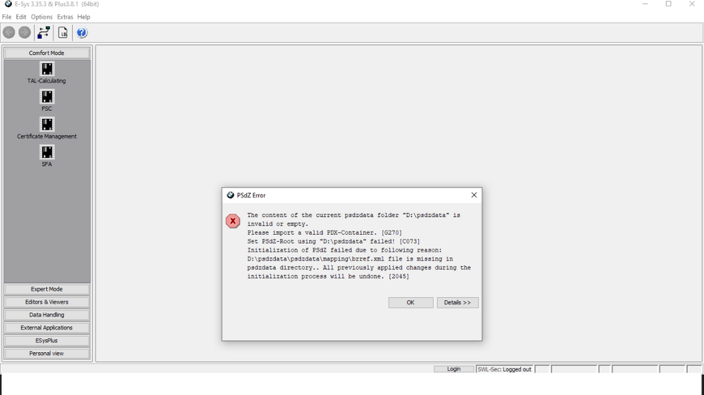

Witam, miałem zainstalowanego esysa, chciałem sobie zaktualizować i teraz po uruchomieniu mam błąd jak w załączniku:
Dodam że całą psdzdata mam na dysku D:/psdzdata i mam zrobiony skrót na dysku C:/Data/psdzdata aby zmieścić wszystko na dwóch dyskach, wcześniej mi tak działało.
Rozwiązane przez krystianwrt
nie robisz skrotu, tylko musisz podlinkowac katalog a to dwie rozne rzeczy
wiersz polecen -> komenda mklink  xxxxxxxxxxxxxxxxx  xxxxxxxxxxxxxxxx
gdzie xxx to odpowiednia sciezka
mklik d:/psdzdata c:/data
i wyskakuje: 'mklik' is not recognized as an internal or external command,
operable program or batch file.
zobacz jaka wpisujesz komende...
a jaka ma byc
>mklink \d c:/Data/ d:/psdzdata
Parameter format not correct - "Data".
mklink /D "tutaj sciezka do esysa"  "tutaj sciezka do pszdata"
ponizej jak ja mam u siebie
mklink /D C:\data\psdzdata C:\ECC-APP\ISTA\PSdZ\data_swi\psdzdata
najwazniejsze to DOS/Command Prompt -> zwroc uwage na wielkosc liter
>mklink /D C:\data\psdzdata D:/psdzdata
Invalid switch - "psdzdata".
ja mam psdzdatę na D:/psdzdata, i coś jest nie tak.
4 godziny temu, krystianwrt napisał(a):
zamiast D:/  wpisz D:\
wyroznilem ci blad w skladni
  • Rozwiązanie
Udało się, dzięki wielkie za pomoc
