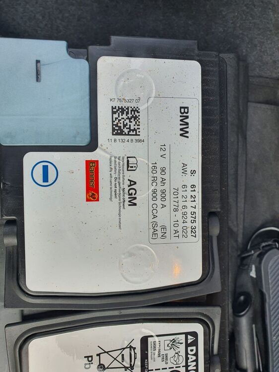

Oznaczenia na akumulatorze
Witajcie, jest ktoś w stanie określić wiek akumulatora. Trochę słabo kręci, jest oryginalny, ale nie sądzę aby miał 14 lat. Oprócz tego co na zdjęciu to jest jeszcze oznaczenie wytopione w obudowie ZC15P. Czy po wymianie jak nie zakoduje nowego to coś się stanie jak zrobię z 300 km ? Z góry dziękuję

Cześć, nie masz gdzieś wytłoczonych liter? na górze akumulatora?
Zobacz na klemach w akumulatorze powinna być wybita data
Dzięki na to nie zwróciłem uwagi. Jutro lookne. A co z jazdą na nie zakodowanym aku ?

Oryginalny to 110AH 850AA ten był juź wymieniany widzę. Adaptacje musisz zrobić obowiązkowo bo rozwalisz akumulator po pewnym czasie. Alternator będzie doładowywał starym prądem twój obecny akumulator co spowoduje, że nowy długo nie wytrzyma. Adaptacja nie jest trudna zrobią w ASO lub poszukaj w swoich okolicach warsztat, który ogarnia BMW.

Data kodu produkcyjnego wszystkich baterii Banner jest szyfrowana i służy tylko do wewnętrznego śledzenia baterii. Jednak fizyczny wiek baterii ma tylko bardzo ograniczone znaczenie dla życia i zdrowia baterii. Z tego powodu ostemplowane kody na bateriach banerowych nie pozwalają na wyciąganie oczywistych wniosków na temat daty produkcji.

Z tym nie do końca mogę się zgodzić (choć mogę mylić) bo w/g specyfikacji mój samochód posiada właśnie baterię jak zdemontowałem. I niestety ale nie ma żadnych oznaczeń na klemach. Wczoraj wieczorem wleciał nowy akumulator. Co do kodowania to poinstalowałem co trzeba, dziś się będę bawił.

Jeśli jest inna pojemność zakodowana to kodowanie jest obowiązkowe i oczywiście rejestracja wymiany. Sprawdź jaki prąd daje alternator. AGM powinny ladowac się max pradem 14.7-14.8v, większe napięcie też przyczyni się do szybszego zużycia akumulatora.
W ista zrobiłem procedurę wymiany akumulatora, z tym że nie mogłem wpisać innej pojemności. Oryginalnie był przypisany 90Ah a zamontowałem 95Ah.
Jest OK
