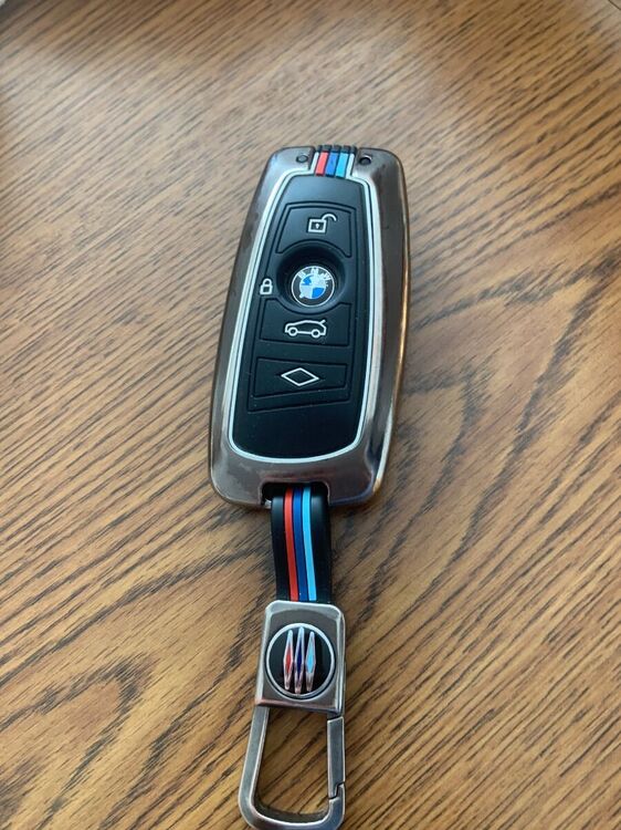

Zabezpieczyłem kluczyk takim etui. Może pomoże w niekontrolowanym otwieraniu klapy.
