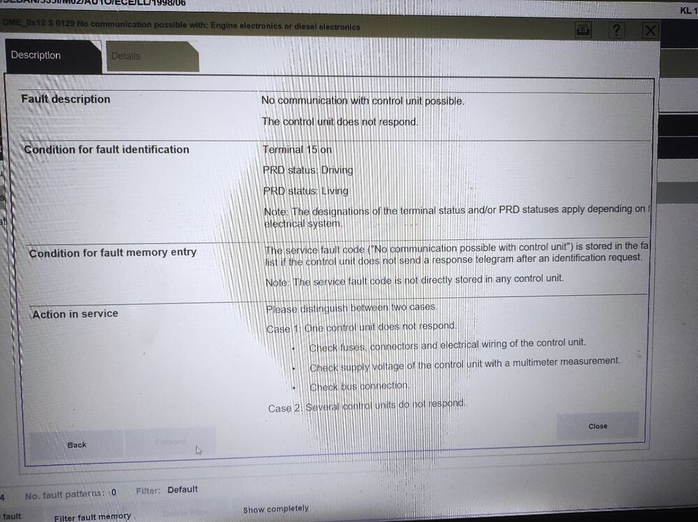

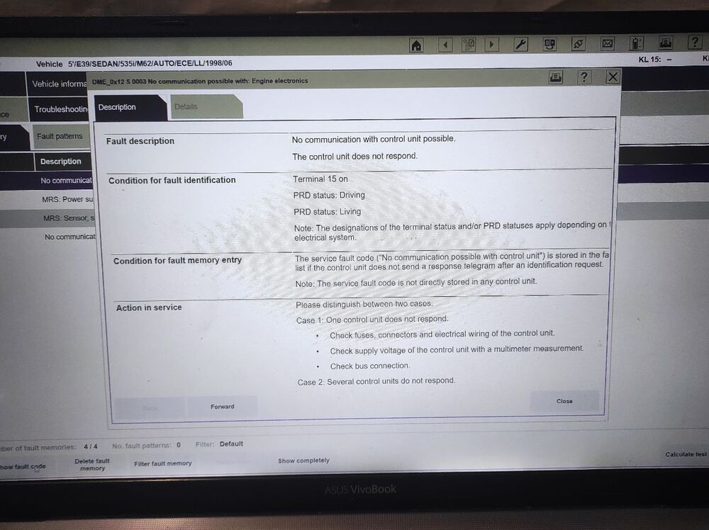

The control unit does not respond. Terminal 15
Proszę o nakierowanie mnie na dobry trop, auto po kilku miesięcznym postoju, zawilgocone.
Przeciez masz plan dzialania rozpisany w Ista.
1. Do sprawdzenia wtyczki, wiazka, bezpieczniki od ecu
Jak byla wilgoc to zobacz czy nie ma nalotu (takiego zielonego) na ecu/wtyczce
Wyczysz, spryskaj Kontakt Sprayem.
2. Multimetr w lape i zobacz czy na wiazce dochodzi napiecie do ecu.
