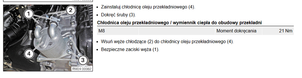

Moment dokręcania śrub kolektora ssącego
Jestem na etapie wymiany uszczelek pod kolektorem ssącym i chłodnicą oleju/obudową filtra oleju.
Wszystko już zdemontowałem ale nie mam dostępu do instrukcji montażu i siły dokręcania śrub.

To chyba to?
Dzięki!
11 godzin temu, DracoBlue napisał(a):
To chyba to?
