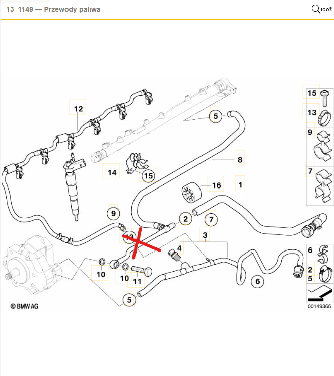

Z głównych przeróbek no tak:

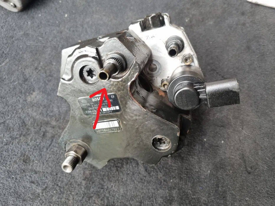

odcinamy przewód powrotny paliwa z końcówką banjo
ten przewód zastępujemy przewodem paliwowym o średnicy 8mm i długości około 35-40cm którego skręcamy opaskami ślimakowymi i skręcamy na ten króciec:
przewód zasilający pozostaje bez zmian i skręcamy go na 2 krócieć
