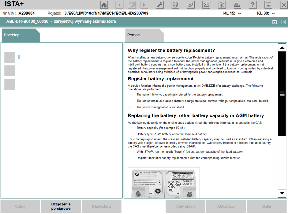

Witam, problem z ista, mianowicie nie widze opcji wyboru dalszych działań w danej opcji. Wie ktoś co może być problemem?
Druga sprawa: Uciążliwe szybkie pikanie gdy kluczyk jest w stacyjce i nawet gdy go nie ma, gdzie szukać przyczyny? Odłączyć akumulator żeby rozładować napięcie i podpiąć jeszcze raz?

Problemem jest zle wykonana instalacja; w dodatku widze ze uzywasz archaicznej, starej wersji
Ok, postaram sie zainstalować jeszcze raz. Teraz pojawił się kolejny problem - po wymienia akumulatora i jego zakodowaniu po włączeniu zapłonu za każdym razem pojawia się szybkie pikanie. Pytanie co mogło się stać?
