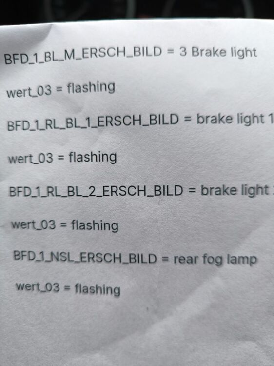

Gdzie wsadzić łapki aby zakodować bimmercode pulsujące światła stop w E60 rok 2004 lm1?
Używam bimmercode od....30 min i nie znam go niemal w ogóle.
Szukaj BFD -  brake force display w module świateł
Mam polską wersję językową. Co jest odpowiednikiem w języku polskim BFD?
Po Angielsku to Front Electronic Modul. W Bimmercode 4 od gòry z ikonką lusterka wstecznego. Klikasz na FEM .skroluj prawie na sam dól i tam jest ta opcja
Pozdrawiam
Pozdrawiam
U mnie kapkę inaczej się wchodzi ale dałem radę. Trzeba włączyć moduł expert i tam dopiero
