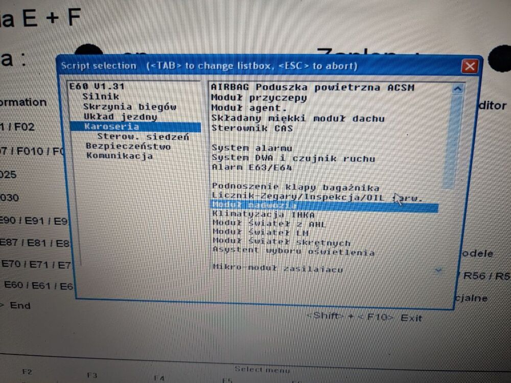

W oknie wybieramy :
-Karoseria
-Moduł nadwozia

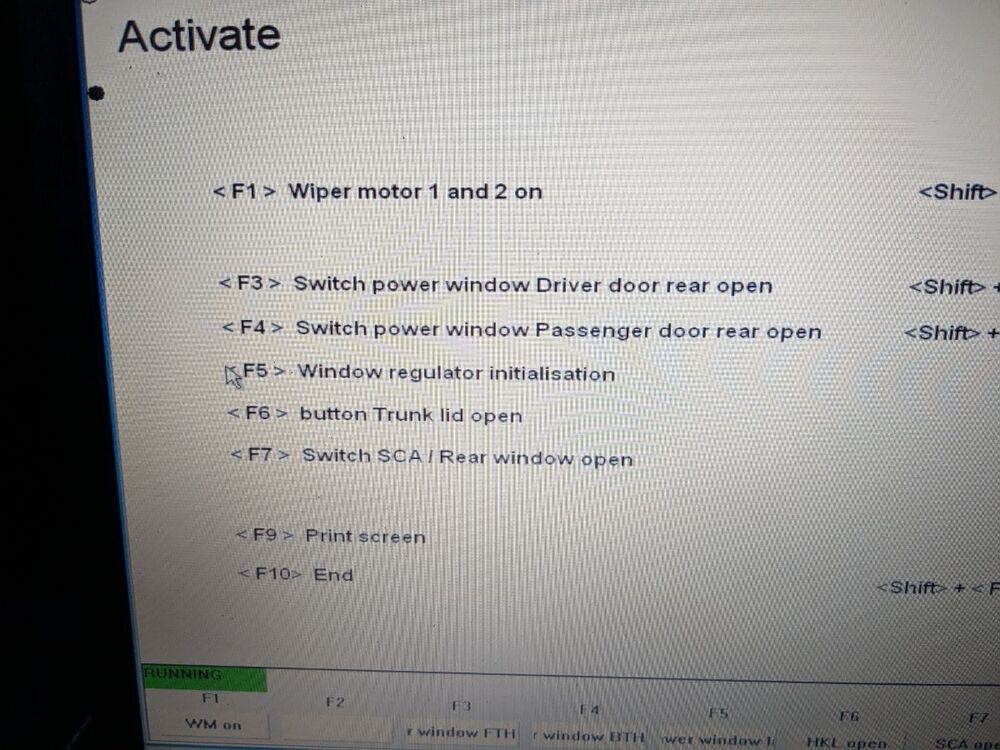

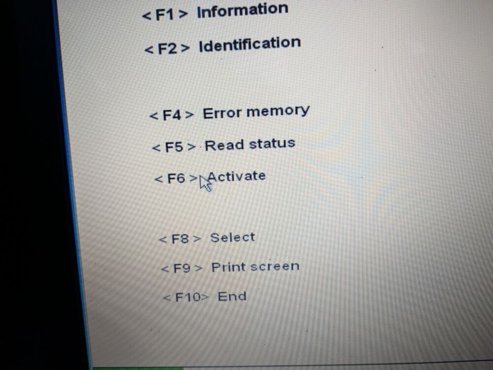

-F6 activate
-F5 window regulator initialisation
- wybieramy stronę z której mamy błąd i autko już samo wszystko ogarnie, podczas procedury nie można dotykać przycisków od szyb!

Dorzucam fotki z INPA, niestety nie mam fotki z ostatniego etapu - wyboru strony i potwierdzenia rozpoczęcia procedury.
