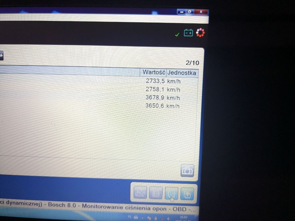

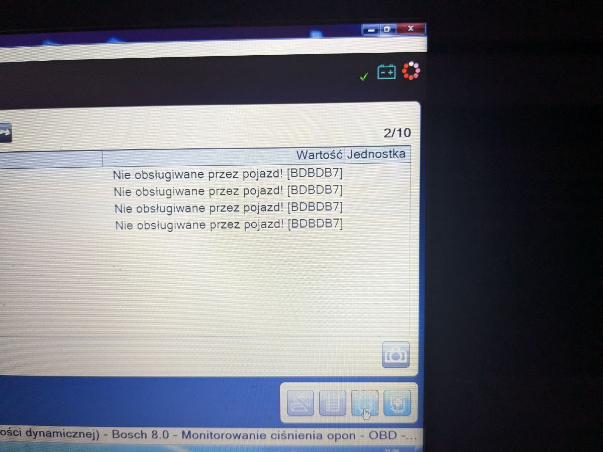

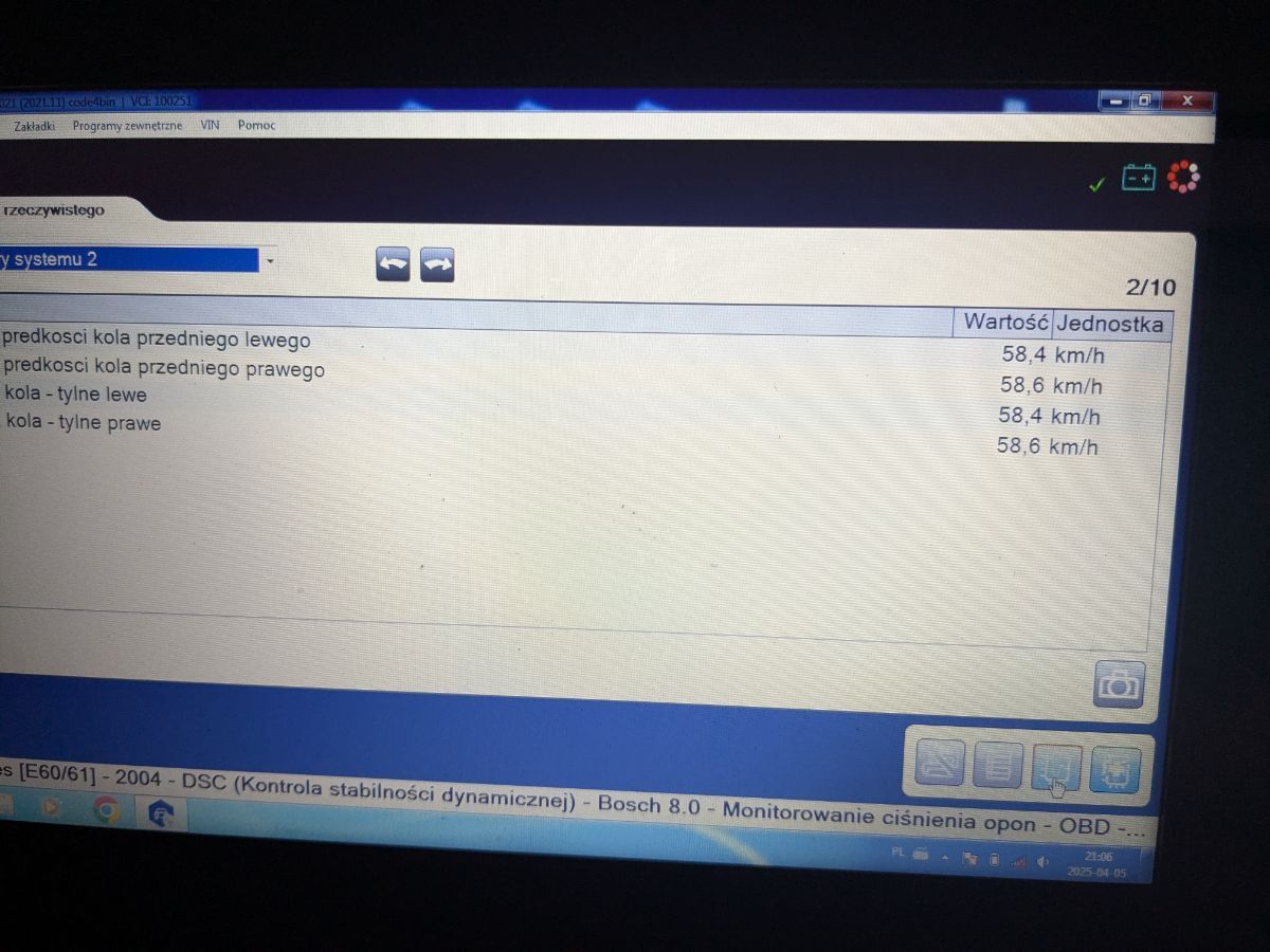

Komunikacja z dsc od zera do około 60 km/h bez problemu, odczyt z każdego koła niemal identyczny.
Powyżej 60 może 70km/h gubi komunikacje, zaczyna pokazywać po 3000km/h 2860km/h albo pokazuje że nie jest obsługiwany przez pojazd.
