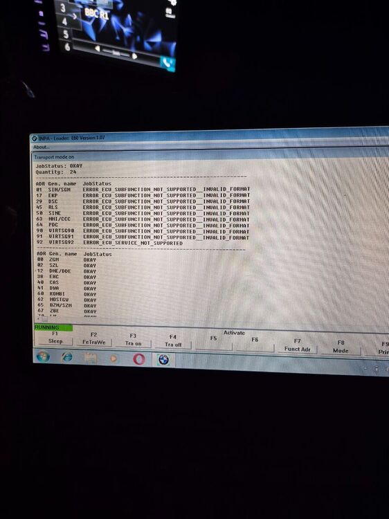

Witam szanowne grono. Mam.pytanie a zarazem spory problem z moją e61 525i. Otóż po tym.jak została przyłapana (po kilku godzinach postoju i nie dotykaniu kluczyka) na wybudzanlu radia,kompresora od Nivo i rozladowywaniu aku, w inpie nacisnąłem przycisk "sleep". Tutaj pytanie 20250303_230830.thumb.jpg.31cd868848076aab45b2f72d80e914f3.jpgw jaki sposób teraz te moduły wybudzić bo większość chyba wpadła w śpiączkę. Po kliknięciu "uśpij" zgasł ekran, światło wewnątrz,radio, czujniki parkowania,centralny zamek( po zamknięciu pilotem trzeba otworzyć kluczykiem). Czy ktoś miał kiedyś taka akcję i może podpowiedzieć jak z tego wybrnąć? Z góry dzięki za pomoc

kody bledow?
najlepiej podlacz iste, albo zobacz czy nie aktywowales trybu transportowego

A na czym polega tryb transportowy? W sensie jakie funkcje dezaktywuje?

przewaznie wszystkie, powodujac oszczedzanie energii w aucie

W/g foto aktywowana jest funkcja transportowa.

Dzieki za pomoc. Próbowałem wyłączyć za pierwszym razem funkcje transportowa ale nią zadziałało. Po ponownym odpaleniu inpy  wszystko wróciło do normy. Temat do zamknięcia. Pozdrawiam
