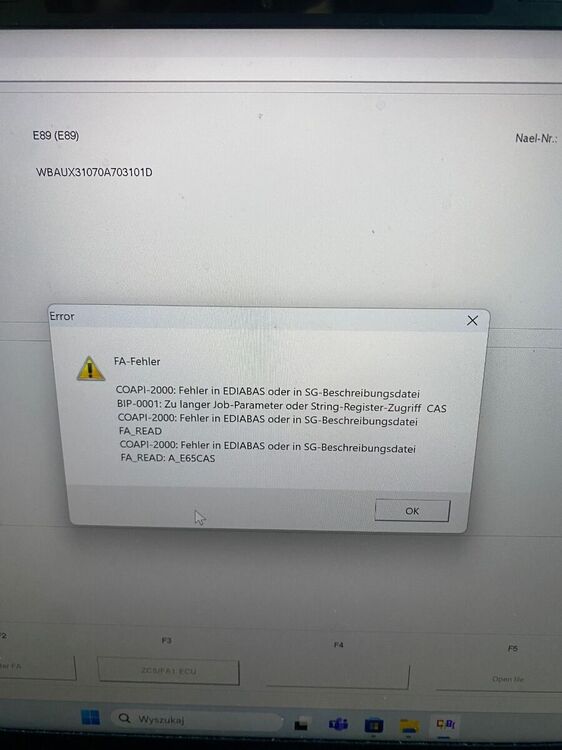

Cześć. Coś mi się stało z ncs przy próbie wyczytania sterownika wyskakuje błąd Fa-Fehler. Wyczytałem na internecie że jest jakaś niezgodność wyposażenia. Podpowie ktoś jak to naprawić? Jeszcze tydzień temu działało dobrze. Pobrałem najnowsze SP daten ale nie pomogło.IMG_0947.thumb.jpeg.1f61114c00d44d4f432fa83d88b71e28.jpeg
U mnie też czasami takie coś się pojawi, wypinam wtedy wtyczkę i wpinam jeszcze raz i działa. Możliwe że wpinasz też w inny port niż konfigurowałeś
Problem z wpisami VO/FA.
Pewnie cas/lm pusty, wiec trzeba przywrocic

O dzięki. Średnio wiem jak go użyć. Dałbyś krótką instrukcję?
jak odpalasz NCS expert i wybierasz profil, potem f1 -> open file.
wskazujesz plik ssd, wczyta ci auto.
wybierasz cas -> change job -> write fa -> execute
change ecu -> lm -> change job -> write fa -> execute
potem juz laczysz sie normalnie za kazdym razem

Juz sobie poradziłem Dzięki wielkie za pomoc 🙂
  • 10 miesięcy temu...
@TuneX_Automotive  Mam ten sam problem, identyczny błąd jak u kolegi wyżej. Tyle że w moim przypadku jest to E60, podpowiesz skąd wziąć ten plik ssd?
WBANC71030B638779
Edytowane przez qxvalski
plik trzeba samemu wygenerowac na podstawie numeru dekodowania numeru VIN
