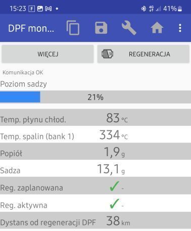

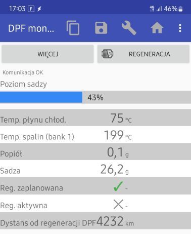

Auto bardzo szybko zapycha filtr, tutaj przykład:
-odczyt ostatniego stopnia zapełnienia filtra

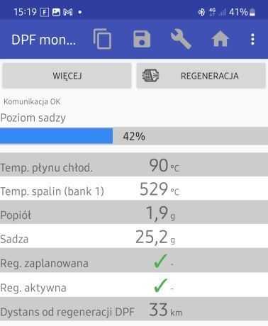

-w trakcie procedury wypalania

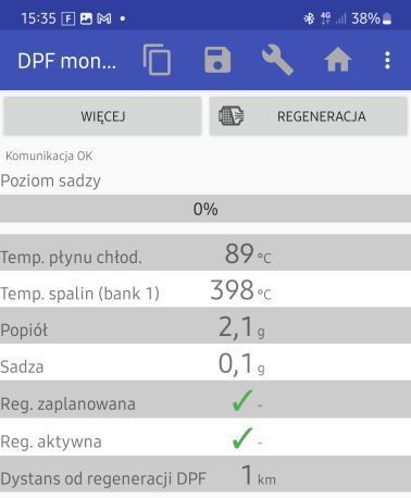

-cd
-wypalony

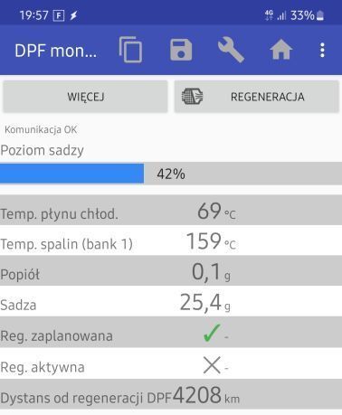

Jak widać na załączonych screenach udało się wypalić do zera, temperatura spalin nie osiagnęła 600stopni więc wstępnie wszystko wygląda dobrze. Natchniony osiągniętym wynikiem zrobiłem nawet wymianę filtra w funkcjach serwisowych, co pewnie było błędem. Tydzień wcześniej filtr był zapełniony w 96% i udało się zejść ledwo do 34%, stąd zadowolenie z wyniku 0%. Następnego dnia, po zrobieniu 2x wspomnianej na początku trasy czyli do i z pracy:
Dziwny jest dystans od regeneracji ale ponownie 25g sadzy.

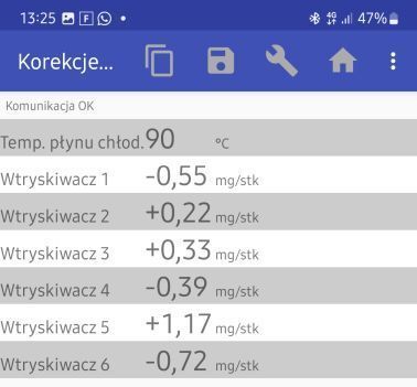

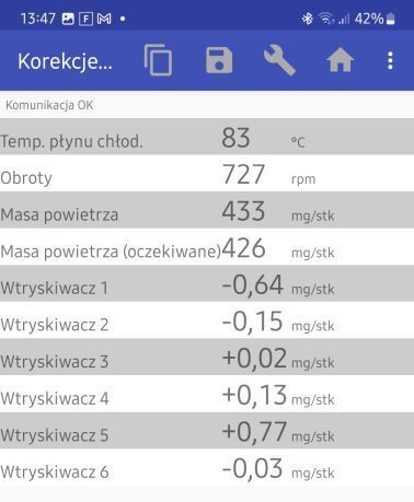

-lejące wtryski? Na chwilę obecną nie mogę dać ich do sprawdzenia, jedynie mogę zrobić odczyty korekt (1,17 to największa wartość jaką zaobserwowałem na 5tym wtryskiwaczu)
-EGR nie domyka się? Jak zdjąłem wężyk od podciśnienia to nic nie zasysał więc będę w najbliższym czasie sprawdzał pompę/przewody. W aplikacji często widziałem rozbieżność między oczekiwaną a zmierzoną masą powietrza, nawet do 200 jednostek.

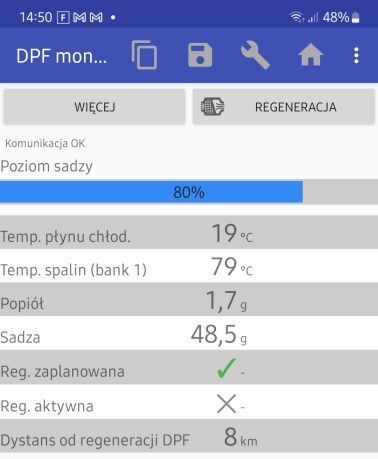

Dzisiejsze wskazanie:

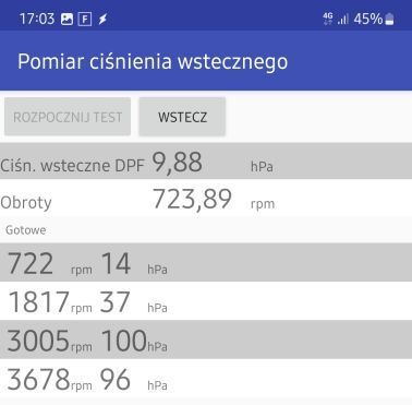

Wzrosło o 1%... już totalnie nie rozumiem. Czyżby efekt popiołu (2,1g gdy zrobiłem "wymianę") tak fałszował wyniki? Zrobiłem jeszcze test ciśnienia wstecznego:
(pomiar przy max obrotach zliczyło gdy odpuściłem pedał gazu).
