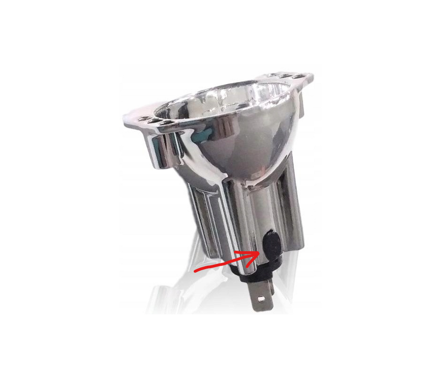

Siema. Panowie jaka jest tam żarówka swiateł pozycyjnych bo w ASO są całe tzw. zestawy świetlne oprawka z żarówka 200zl a jestem przed wypłata 😉 a wiem że jest możliwość przerobienia oprawki żeby wymieniać samą żarówkę  chyba w5w??????  3zł 🙂
I jakie zamienniki tzw markery LED ? Polecacie żeby błędów nie było i wg 😉
przód 63 21 7 160 797 Żarówka W5W 12V 5W 2szt
tył 63 21 7 160 790 Żarówka P21W 12V 21W 2szt + 63 21 7 160 788 Żarówka H21W 12V 21W 2szr na klapie
Jeśli masz taka oprawkę to wystarczy przyszlifować te czarne zgrzewy i wtedy jesteś w stanie wymienić sama żarówke
