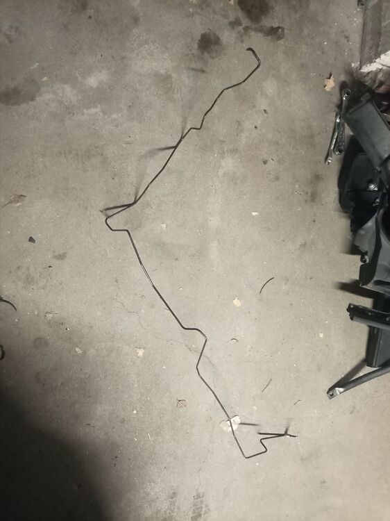

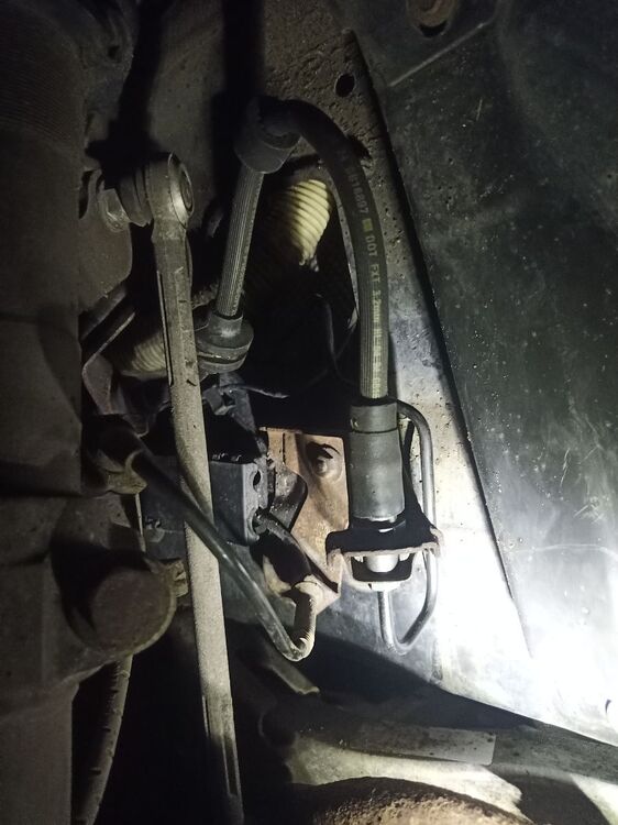

Witam jakie macie sposoby na odkręcanie sztywnych przewodów hamulcowych od elastycznych , chciałem wymienić dziś elastycznie przewody hamulcowe z przodu bo zauważyłem ze jeden jest już spękany ale końcówka obraca sie razem z sztywnym przewodem. Pryskalem odrdzewiaczem od tygodnia i lipa, chyba trzeba bedzie kupic nowe przewody metalowe bo cos czuje ze nic z tego nie wyjdzie a druga sprawa to juz sa na nich bąble i obawiam sie ze juz i tak ich pora na wymiane ale może komuś sie przyda jakaś porada jak mozna to odkręcić bez wymiany/ zakuwania końcówek na nowo. I czy ciężko wymienic te przewody w całości.

Screenshot_202503170941172_Easy-Resize_com.thumb.jpg.a359bfc5a44d896d1e0d4969e4283bcb.jpgNo wlasnie specjalnie kupiłem klucz do przewodów ale wyszła lipa bo grzałem palnikiem i przepaliła sie ta izolacja na wężu i całkiem zaczęło lecieć pedał wpadł w podłogę 😅 i osikało wszystko na okolo ale zamówiłem juz nowe przewody metalowe

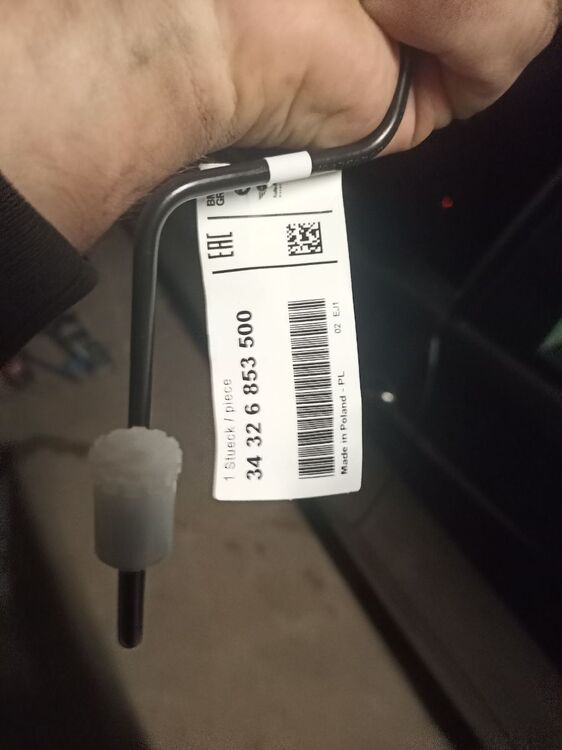

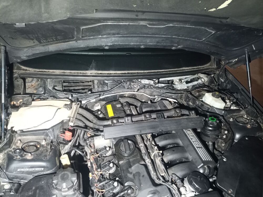

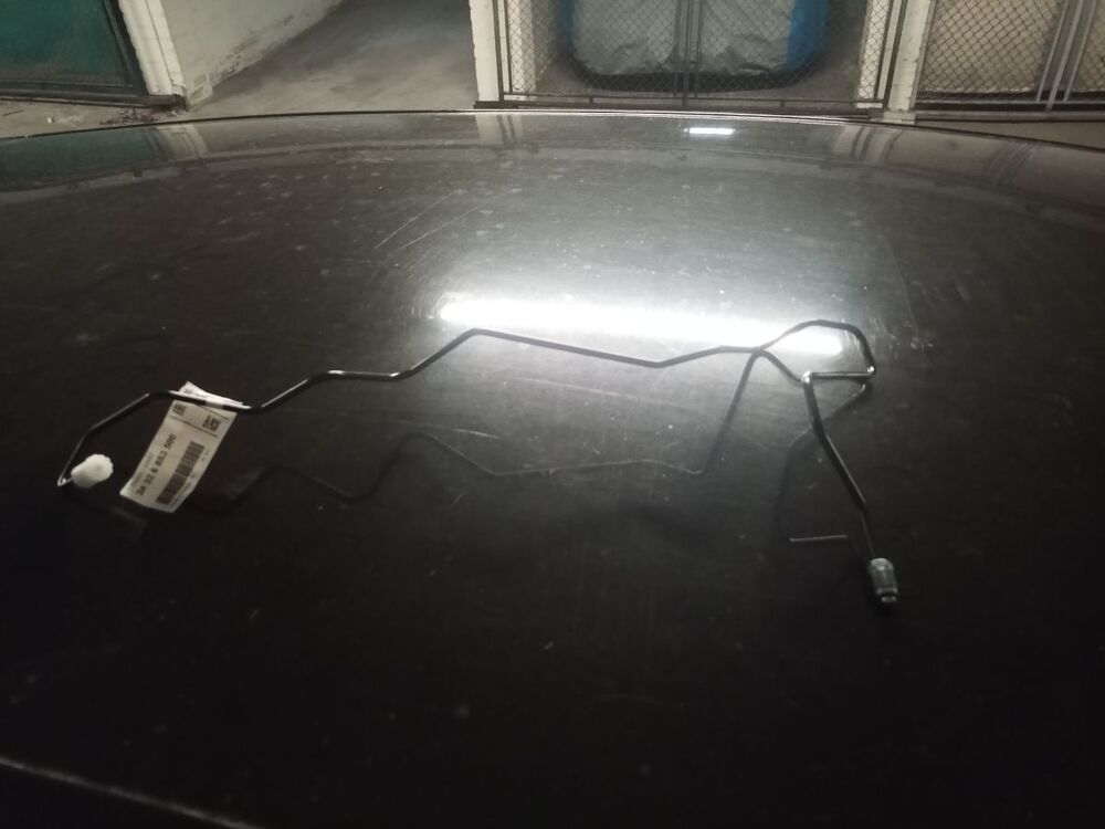

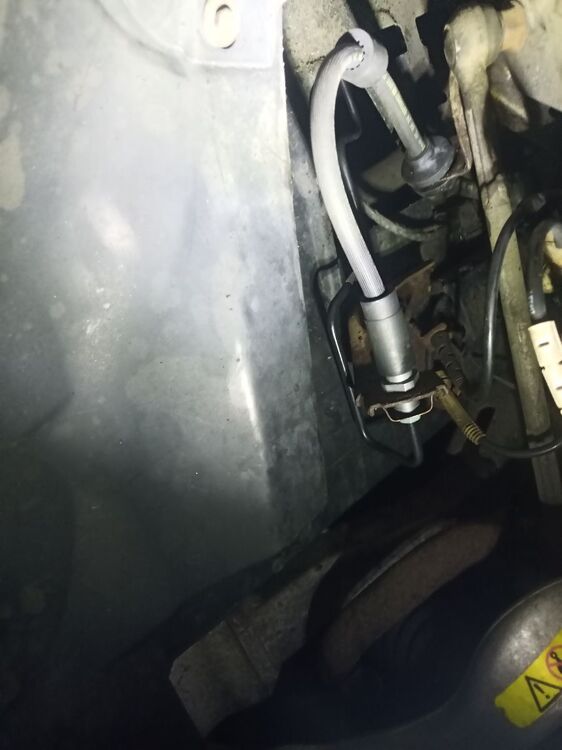

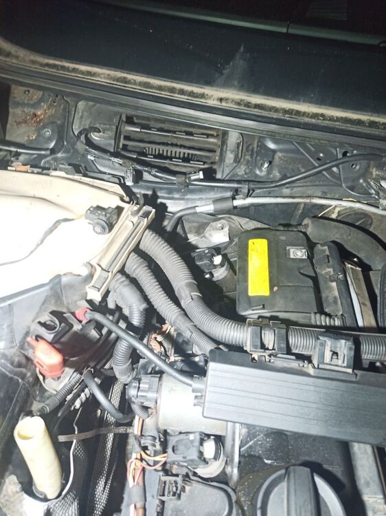

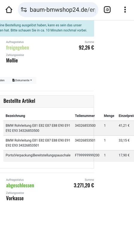

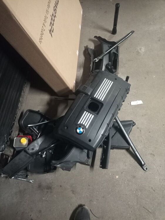

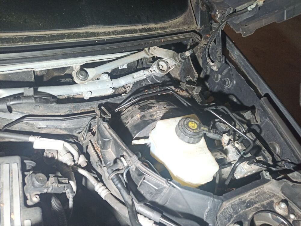

Dzisiejsza wymiana przewodów przebiegla pomyślnie mimo ze przewody byly juz zrogione na wymiar i kształt od strony kierowcy nie bylo tragedii trzeba bylo tylko poluzowac przewod od klimy do nabijania i troszke lawirować z drugiej strony bylo już trochę zabawy ale tez bez tragedii. Cale podszybie trzeba zdemontować odpiąć kable od cewek i trole ta listwę z kablami poluzować, włożyć najpierw od strony koła i powoli manewrować. Koszt przewodów jak wyżej ponad 90euro z przesyłką no i plus elastyczne . Czas operacji ok 4h .
