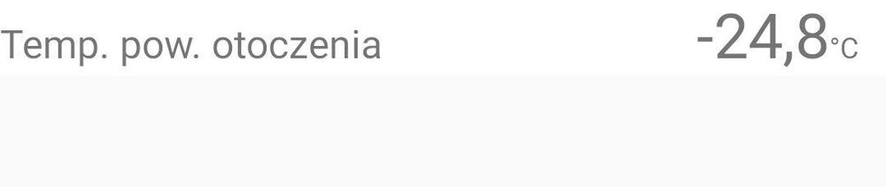

Skąd taki odczyt? Jaki to czujnik?
Na liczniku temperatura zewnętrzna -10 pokazuje
Wymień czujnik temperatury zewnętrznej z przodu pod zderzakiem.

 i ten sam czujnik pokazuje dwa różne pomiary? czy ten pomiar tempera inny czujnik?

Nie rozumiem twojej wypowiedzi jakie dwa ,czujnik temperatury otoczenia jest jeden ,czujnik widać w lewym wlocie ,często lepiej i szybciej zdjąć zderzak ,ale różne nie to robią ,da się i bez ściągania.
Czujnik wchodzi do modułu jbbe na pin 4 i 19 ,ten moduł za schowkiem pasażera.
Ja miałem raz taki przypadek że w jednym z aut że pokazywał dziwne wartości nagle ,zrobiłem aktualizację całego auta za pomocą ista P i patrzę a tu wszystko po aktualizacji wróciło do normy.
Miałem przypadek właśnie że szwankował moduł jbbe ,czujnik temperatury zewnętrznej był ok.

Chodzi mi o to że jeżeli jest jeden czujnik, który pokazuje prawidłową temperaturę wyświetlana na liczniku bo tam wartość jest prawidłowa i załóżmy wynosi +11stopni to skąd ten pomiar w aplikacji bimmertool w tym samym czasie wynosi -11,5?
A ok , bimmertool nie jest bez wad ,zdarza się że pokazuje wartości z kosmosu ,tak samo jest jak robi się nim adaptacje i potrafi dopiero za którymś razem zrobić adaptację bądź wywalić błędy po adaptacji
