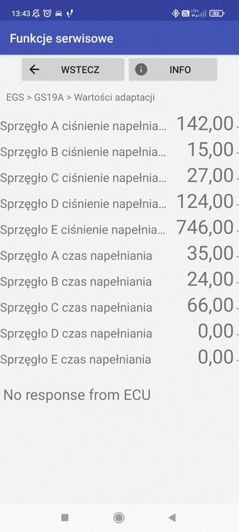

Hejka, jakie macie wartości adaptacyjne na skrzyni?
Chodzi o czasy napełnienia sprzęgieł, i ciśnienie

Kazdy ma rozne, odczytaj swoje i wtedy Ci powiemy czy jest ok
Ponizej tabelka z wartosciami akceptowalnymi przez producenta skrzyni.
Wiec jezeli twoje wartosci sa pomiedzy, skrzynia jest ok:

Konwerter mam do wymiany może być dlatego taka rozbieżność? W drugim poście zdjęcie
Edytowane przez kamil8991
To jak widac, mechatronika do roboty
Jaka cena roboty, u czy można póki co jeździć z tym ? Bo jak na razie skrzynia dziala okej.
Jedynie falowanie na zimnym obrotów przy prędkości 70 jak się rozgrzeje to cisza.   @BimmerPerformance

Nie wiem ile wezmie mechanik w twojej okolicy.
Mieszkajac w NL, koszta oscyluja od 1200 do 3500e na gotowo
Narazie mozesz, jak dlugo, nie wiadomo

Witam. Czy ktoś posiada jakie wartości powinna mieć skrzynia 6HP26 z 535d LCI ? Jakie odchyłki są drastyczne, a jakie dopuszczalne ? 🤔
