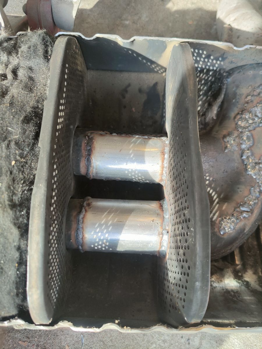

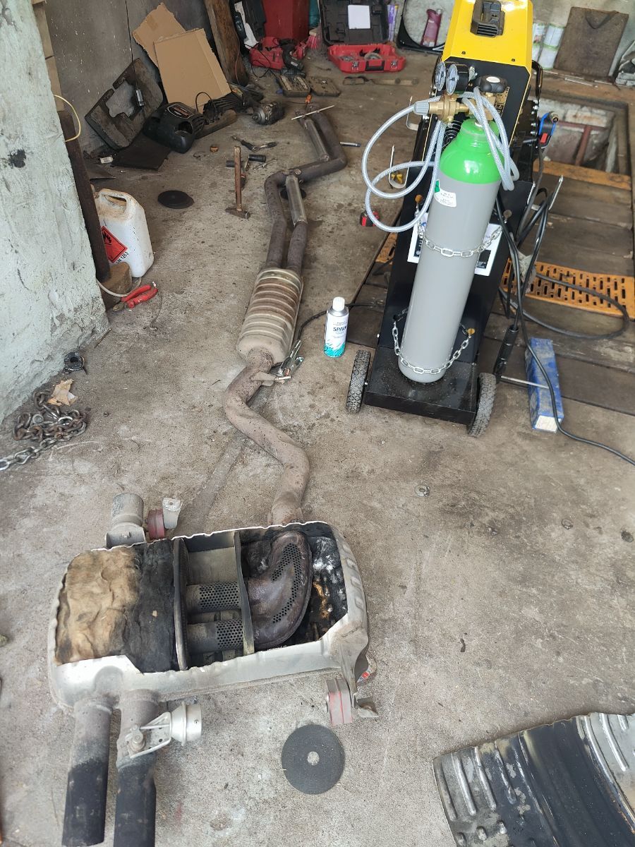

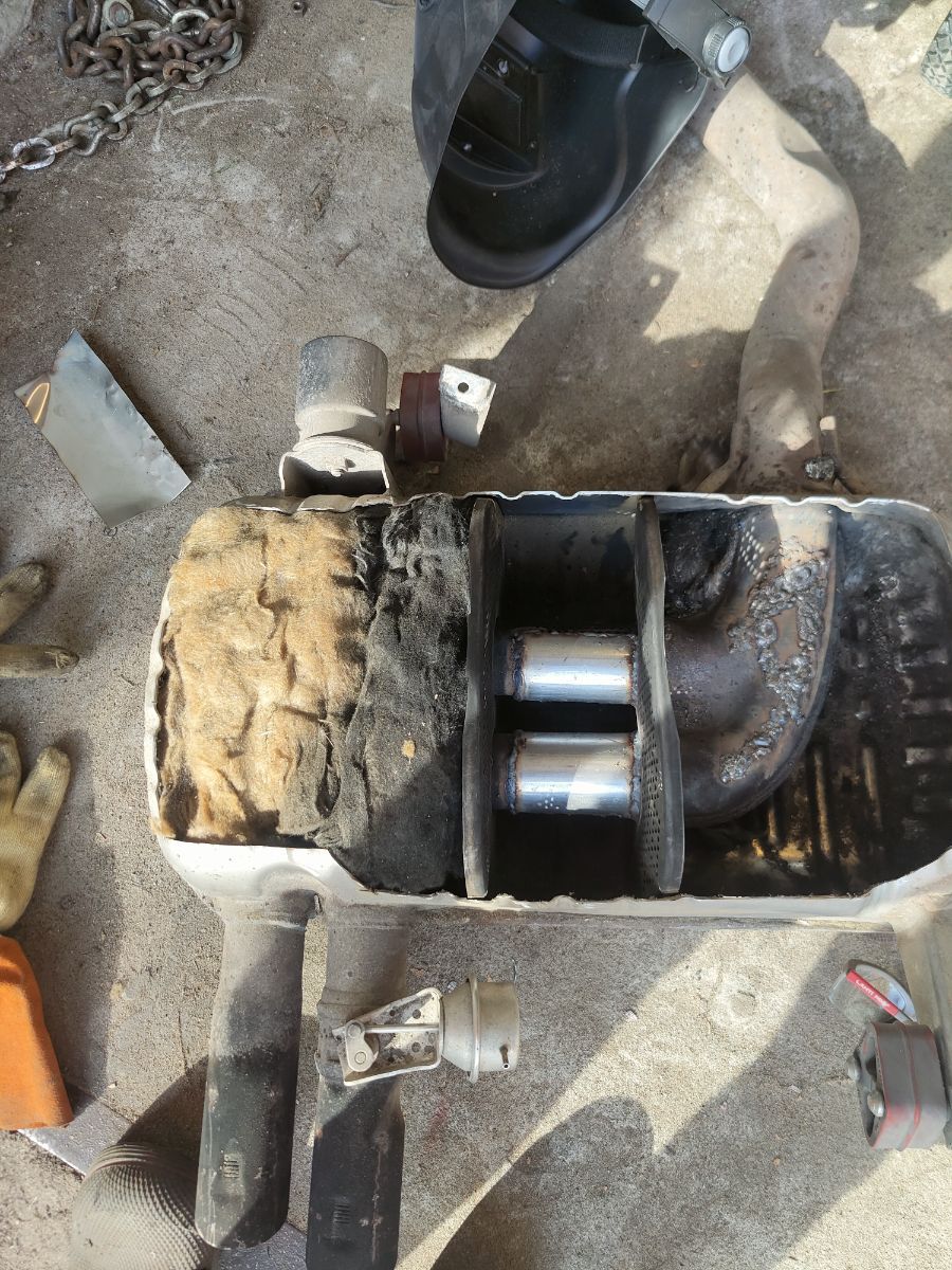

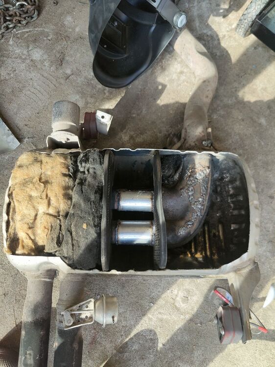

Jak coś takiego chcesz to katy do wywalenia , kolektory China z eBaya i końcowy tłumik rozcinasz i wybebeszasz z rur w środku które wygłuszają, spłaszczają dźwięk
Dzięki pioteror13. Jutro zacznę działać dam znać jak poszlo
Także rozetnij sobie końcowy i zaspawaj siatki ale zostaw trochę oczek tak żeby nie było pełnego przelotu i będzie ok.
