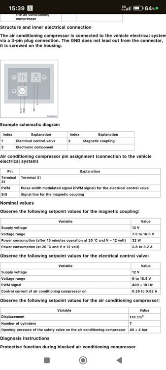

MC-10186228-9999.pdfMC-10186228-9999.pdf

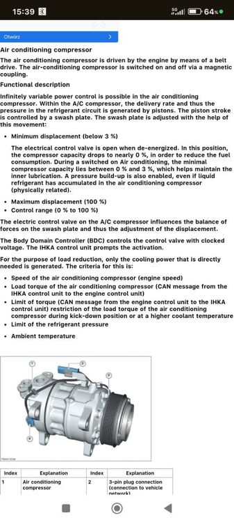

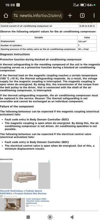

Trochę poszperałem w serwisówkach.
Odkręć korek ,dolej sobie płynu na ultrafiolet i potem będziesz widział jak będziesz świecił lampą UV gdzie jest wyciek ,ja tak zawsze robię i jest to najszybsze szukanie wycieku i skuteczne.
U ciebie musi być walnięta ta chłodnica ,przytarta sprężarka na pewno odpada ,jedynie jeszcze zawór ciśnienia może być uszkodzony ale to by w ogóle nie pozwalał uruchomić nawet na sekundę sprężarki więc jak dla mnie dolej kontrast i sprawdź czy nie ma wycieku.

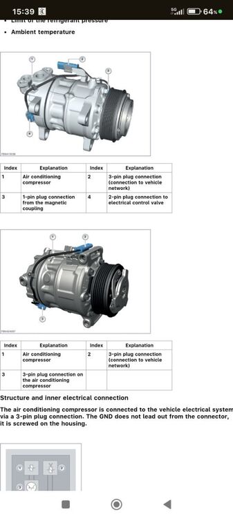

To mam jeszcze jedno pytanie czy ktoś z Wam posiada może jakie wartości napięć powinny być na czujniku ciśnienia klimatyzacji ewentualnie jakiś tutorial jak sprawdzić te wartości ? Bo dzisiaj dodatkowo wyskoczył mi błąd zwarcia napięcia z masą na czujniku. Ręce opadają 🙂 plus jeszcze wieczny problem z roletami górnymi że się zacinają więc czeka rozbierania zderzaka.

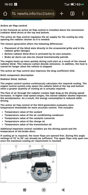

Czy problem może być również wywołany właśnie przez te rolety ?
Wybaczcie że tak męczę ale to auto zawsze było moim marzeniem a teraz jest jak jest 🙂 ale podobno jak w BMW nie ma błędu to nie BMW 🙂
 Tego co pamiętam jak masz problem z roletami to klima też nie będzie działała.

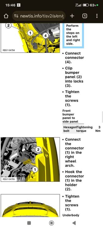

Mam dostęp do newtis

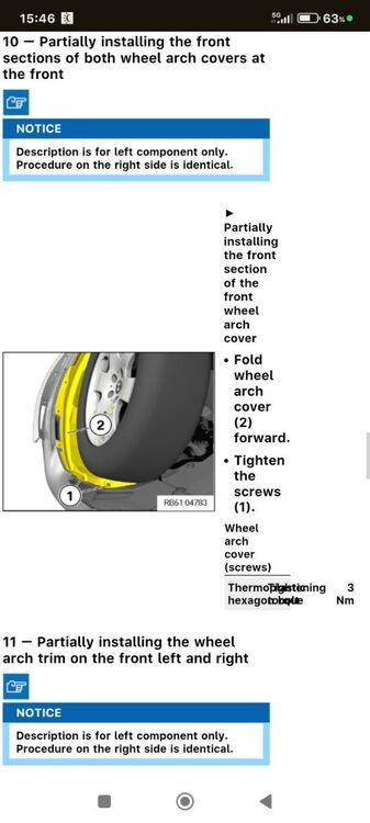

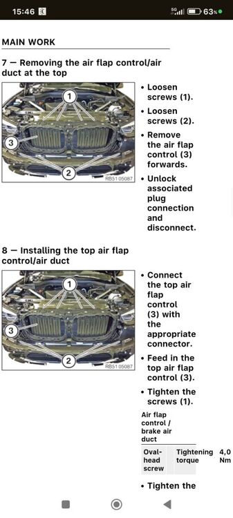

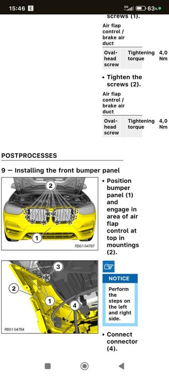

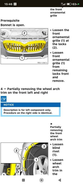

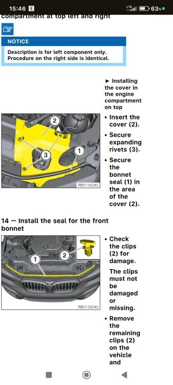

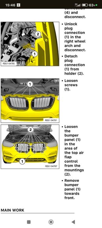

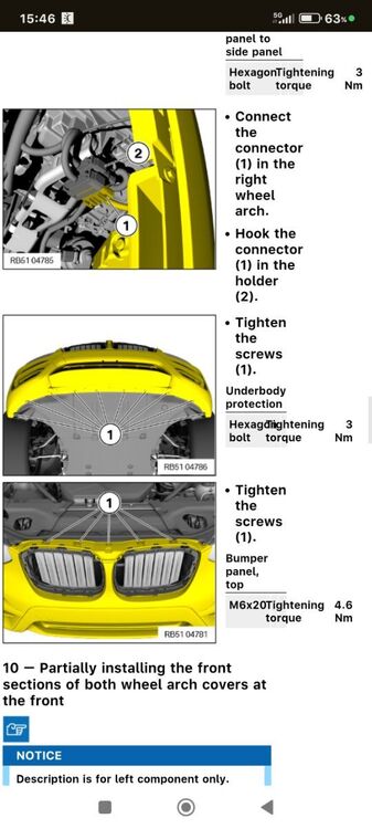

Poniżej serwisówka

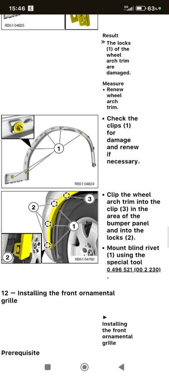

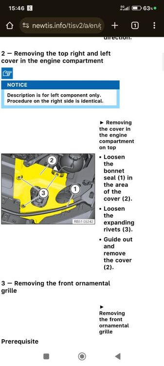

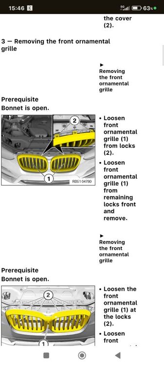

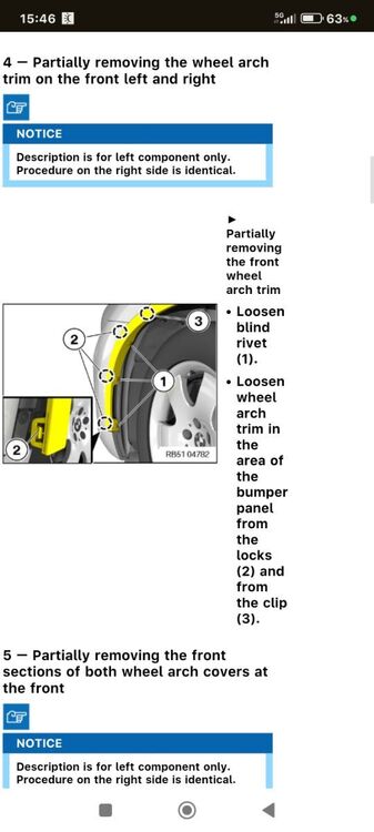

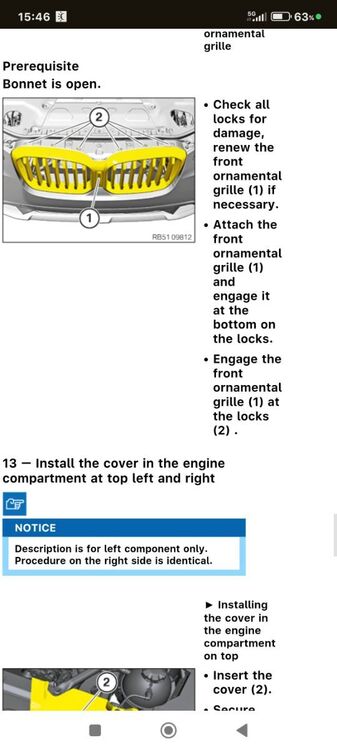

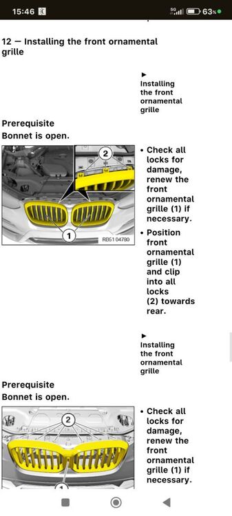

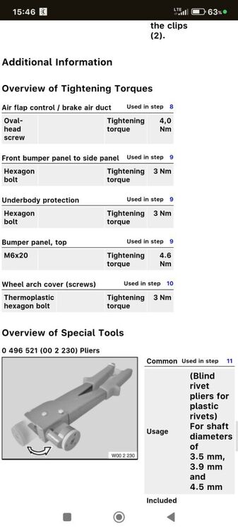

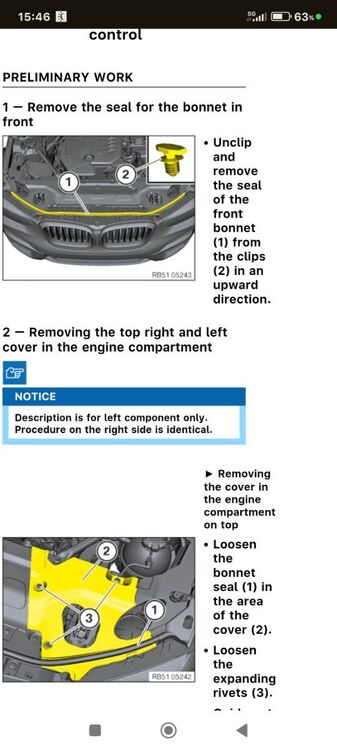

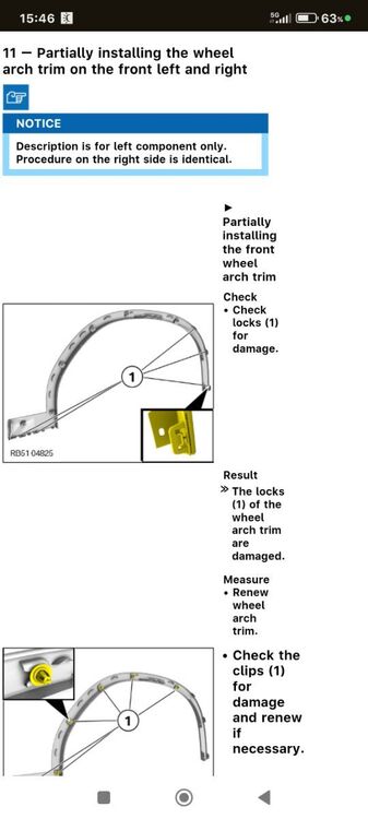

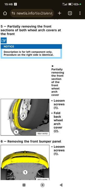

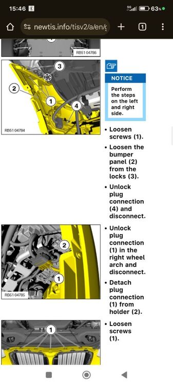

A tutaj masz jak zdjąć przód

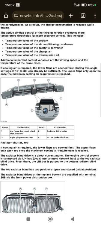

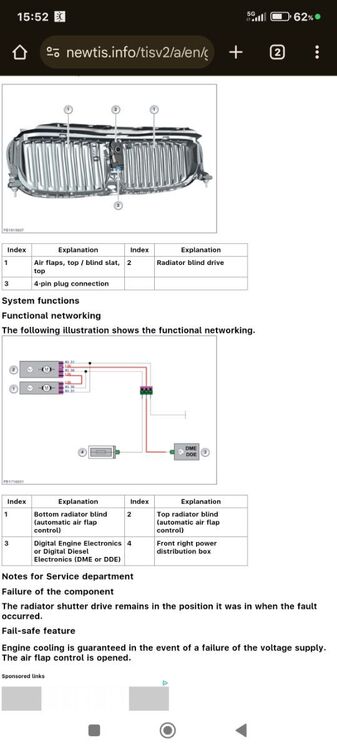

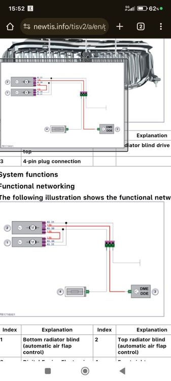

Jednak najpierw wymień silniczek sam bo to raczej w nim zębatka plastikowa się wysypała i dlatego nie działają rolety ,nowy chyba ponad 200 stówki.
Tutaj masz schemat do silniczka żaluzji
